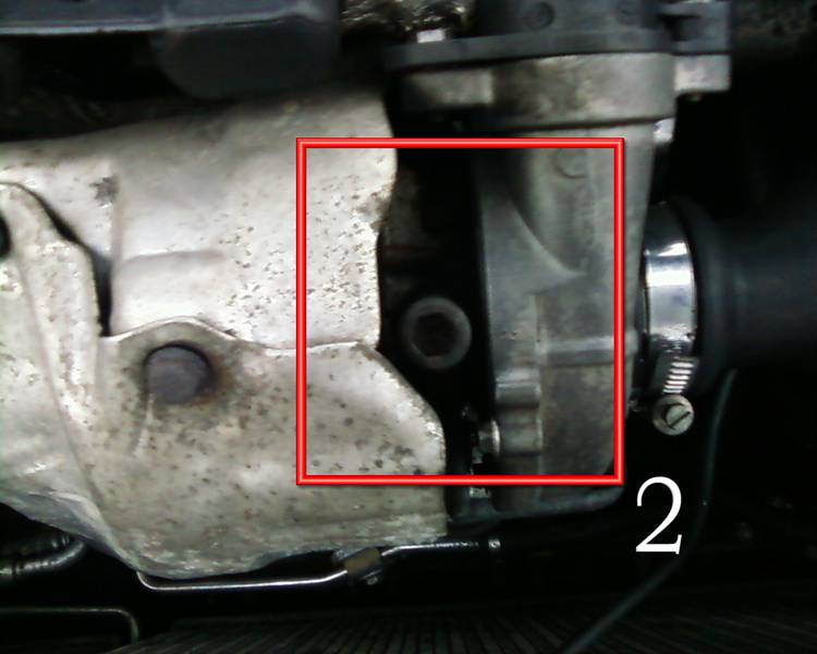

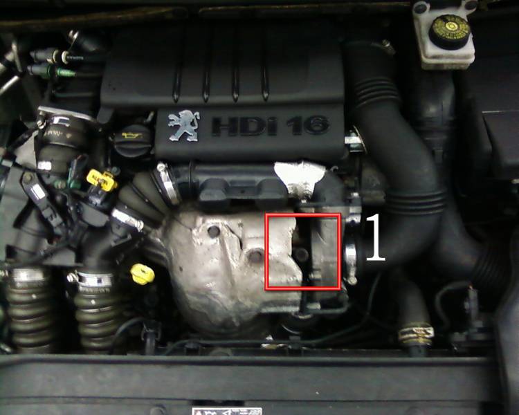

    Привет! гляньтена фото............ на 2 фото увеличино часть под капотом чтобы лучше посмотреть!  ЧТо это за копоть и чем это гразит.... как ё избежать! пежо 307 1.6 HDI 2004 г.в. код VIN VF33E9HZC83940402 Двигатель 9HZ кузов break/ ЗА ранее спасибо!!!!!

    Это турбина, и это болезнь 1.6 моторов.

    Саша 100% прав. Прогарает прокладка на стыке корпуса турбины.
    ВАш ответ не очень понятен .... ичто делать посоветуете мне?.....
    Та кможет отсюда и свист турбины?........... как её заменить эту прокладку та?

    Прокладки отдельно к турбине не найти. Для устранения дефекта нужно разобрать корпус турбины и вырезать новую прокладку используя как лекало корпус турбины. Но свист не из-за нее.
    но эта копать чемто грозит кроме копати?
    А из чего вырезать прокладку? И почему педантичные францзы сделали такую покладку, что прокладки нет в продаже чтобы заменить её!!!! Значит целую турбину надо меня ради прокладки?.... И откуда может идти этот "ёб......,Й" свист как меня раздражает! ...Подскажите!!!

    Французы турбин не делают, а покупают на стороне. Чаще у японцев, вот у них и узнай, почему прокладка такая хлипкая. Свист не из-за копоти. Две причины могут быть: деформация крыльчатки турбины либо неплотно одет\зажат какой-либо из впускных патрубков.

    так из чего прокладку вырезать... из какого материала?

    Какая-то фигня, что мол нельзя заказать прокладку (А прокладка сделана из металлизированного паронита.
