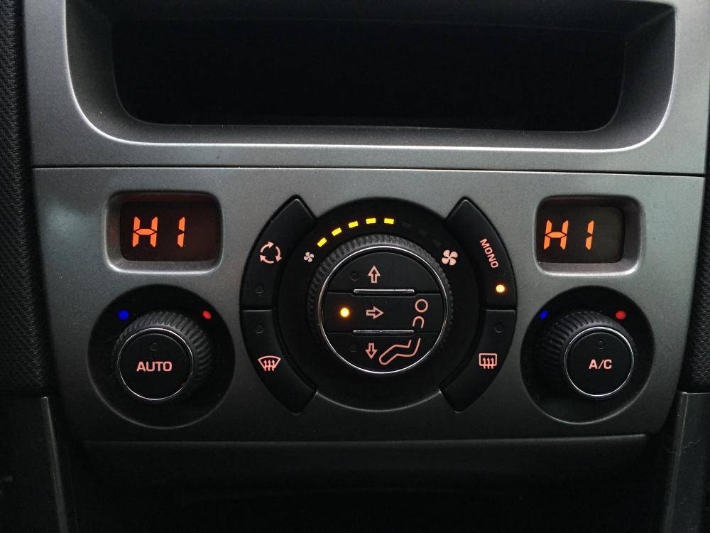

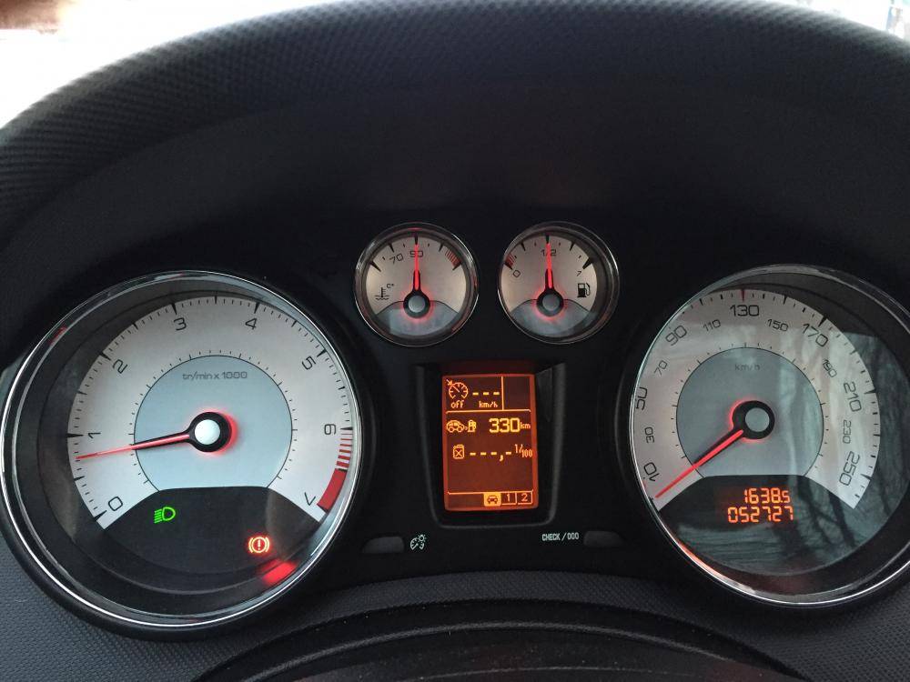

AleksKhmel Опубликовано 21 января, 2016 Жалоба Поделиться Опубликовано 21 января, 2016 Друзья, в процессе эксплуатации автомобиля в зимний период (первый опыт) возник такой вопрос. После нагрева авто до 90 градусов, в момент когда автомобиль стоит и обороты на уровне 700 об/мин, воздух из печки идет холодный. Стоит только поехать или просто вторить немного педаль газа до 2000 тысяч-сразу пойдет горячий воздух. Это нормально? Ссылка на комментарий Поделиться на другие сайты Поделиться
Юрий К Опубликовано 21 января, 2016 Жалоба Поделиться Опубликовано 21 января, 2016 Холодный = наружный? Или холодный = температура тела? У Вас климат или кондей? Если климат, то при 90 град по приборке для олучения горчего воздуха ставим МОНО, HI, и направляем стрелочку на человека. При данном режиме при нормальной печке должно быть горяче (трудно держать руку прямо у диффузора). При режиме АВТО машина сама решает с какой температурой ей дуть Куда и как для поддержания выбранной температуры (цифры условны). Ссылка на комментарий Поделиться на другие сайты Поделиться
HBmouse Опубликовано 21 января, 2016 Жалоба Поделиться Опубликовано 21 января, 2016 у очередного человека радиатор отопителя забит, а вы ему моно-авто-хай.... http://peugeot-club.by/board/topic/35484-ne-greet-pechka-v-salone/ Ссылка на комментарий Поделиться на другие сайты Поделиться
AleksKhmel Опубликовано 21 января, 2016 Жалоба Поделиться Опубликовано 21 января, 2016 Вот при таком раскладе дует холодный воздух. Ссылка на комментарий Поделиться на другие сайты Поделиться
Юрий К Опубликовано 21 января, 2016 Жалоба Поделиться Опубликовано 21 января, 2016 у очередного человека радиатор отопителя забит, а вы ему моно-авто-хай.... http://peugeot-club.by/board/topic/35484-ne-greet-pechka-v-salone/ При забитом радиаторе он не дует горячим вообще либо дует с одной стороны (чаще горячий только с водительской). У человека горячий воздух есть. Пытаемся понять на сколько горячий, как и что. Год авто? Ссылка на комментарий Поделиться на другие сайты Поделиться
AleksKhmel Опубликовано 21 января, 2016 Жалоба Поделиться Опубликовано 21 января, 2016 Судя по предложенной ветке там ребята предлагают либо прочищать либо менять радиатор. Сможете посоветовать хороших спецов? Горячий прям горячий дует когда едешь по трассе минут 15. В городе при долгой езде тоже горячий, но руку держать можно. Год 2011 Ссылка на комментарий Поделиться на другие сайты Поделиться
HBmouse Опубликовано 21 января, 2016 Жалоба Поделиться Опубликовано 21 января, 2016 у очередного человека радиатор отопителя забит, а вы ему моно-авто-хай.... http://peugeot-club.by/board/topic/35484-ne-greet-pechka-v-salone/ При забитом радиаторе он не дует горячим вообще либо дует с одной стороны (чаще горячий только с водительской). У человека горячий воздух есть. Пытаемся понять на сколько горячий, как и что. человек же сказал. на холостых - холодный, на 2000 - теплый. типичная примета радиатора на грани полного забивания (причем не только у этой модели). ну ничего. я еще послушаю, что ты ему предложишь сделать ))) человеку для начала съездить на промывку. Ссылка на комментарий Поделиться на другие сайты Поделиться
