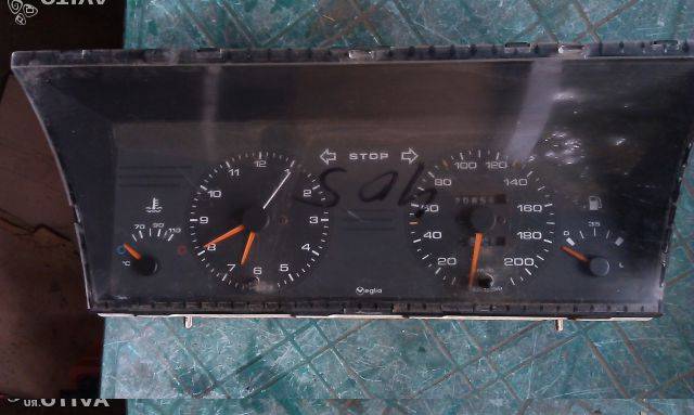

Alex2007 Опубликовано 10 ноября, 2013 Жалоба Поделиться Опубликовано 10 ноября, 2013 Вечер добрый! Сегодня утром появилась проблема, завел двигатель и через пару секунд начали мигать лампочки давления масла, ручника, температуры ОЖ и STOP, причем периодически гаснут и снова мигают. При наборе оборотов ситуация не меняется, двигатель работает ровно как и до возникновения проблемы. Пробовал снимать провод с датчика давления масла,с датчика температуры и тормозов (который возле бачка с жидкостью) все равно все лампочки горят тусклым светом либо мигают. У меня сложилось подозрение на короткое замыкание провода на массу. Может кто-то может посоветовать как продиагностировать? И должна ли гореть лампочкка давления масла при снятом проводе с датчика? Какие лампочки долны гореть при отсутствии давления масла? А то что-то в гугле не могу найти вразумительных ответов на эти вопросы. Спасибо за внимание. Ссылка на комментарий Поделиться на другие сайты Поделиться
Asker Опубликовано 11 ноября, 2013 Жалоба Поделиться Опубликовано 11 ноября, 2013 (изменено) При отсутствии давления загораются "СТОП", Давление масла, РучникПри снятия с датчика лампочка не должна гореть. Изменено 11 ноября, 2013 пользователем Asker Ссылка на комментарий Поделиться на другие сайты Поделиться
Alex2007 Опубликовано 11 ноября, 2013 Жалоба Поделиться Опубликовано 11 ноября, 2013 Спасибо за ответ,Вы меня успокоили)))а она горит, значит скорее всего "коротыша" поймала, поеду к электрику. Ссылка на комментарий Поделиться на другие сайты Поделиться
Etatsnis Опубликовано 11 ноября, 2013 Жалоба Поделиться Опубликовано 11 ноября, 2013 если уровень масла и ОЖ в норме, скорей всего коротыш. Ссылка на комментарий Поделиться на другие сайты Поделиться
Alex2007 Опубликовано 11 ноября, 2013 Жалоба Поделиться Опубликовано 11 ноября, 2013 да, уровни жидкостей всех в норме, сегодня проверял все, 100% коротыш, осталось только найти где. Ссылка на комментарий Поделиться на другие сайты Поделиться
Etatsnis Опубликовано 11 ноября, 2013 Жалоба Поделиться Опубликовано 11 ноября, 2013 датчик умер (как вариант) Ссылка на комментарий Поделиться на другие сайты Поделиться
Alex2007 Опубликовано 11 ноября, 2013 Жалоба Поделиться Опубликовано 11 ноября, 2013 не исключено Ссылка на комментарий Поделиться на другие сайты Поделиться
Etatsnis Опубликовано 11 ноября, 2013 Жалоба Поделиться Опубликовано 11 ноября, 2013 иначе ума не приложу, каким образом можно "словить" такого коротыша, чтоб внешне выглядело как сигнал с датчика Ссылка на комментарий Поделиться на другие сайты Поделиться
Alex2007 Опубликовано 11 ноября, 2013 Жалоба Поделиться Опубликовано 11 ноября, 2013 мне это тоже мало понятно, но все выглядит именно так, я еще комбинацию приборов не снимал, может там чего закоротило Ссылка на комментарий Поделиться на другие сайты Поделиться

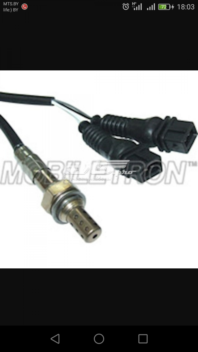

gamer46 Опубликовано 22 ноября, 2013 Жалоба Поделиться Опубликовано 22 ноября, 2013 уважаемые пыжеводы,может кто знает где его купить,месяц уже ищу,нигде нет ни на разборках ни магазинах,комп не пробивает нужный,показывае опелёвский,но говорят что есть правые а есть левые,какой нужен не понятно,по рисунку вроде тай же как у меня стоит,посоветовали от 10-ки ваза купить ,один в один,нашёл купил,оказался он вращаеться в обратную сторону,зря деньги выкинул,может у кого есть в гараже или у знакомых,помогите плиз двигатель1,9 моно впрыск,XU9M,109 лошадей Ссылка на комментарий Поделиться на другие сайты Поделиться
