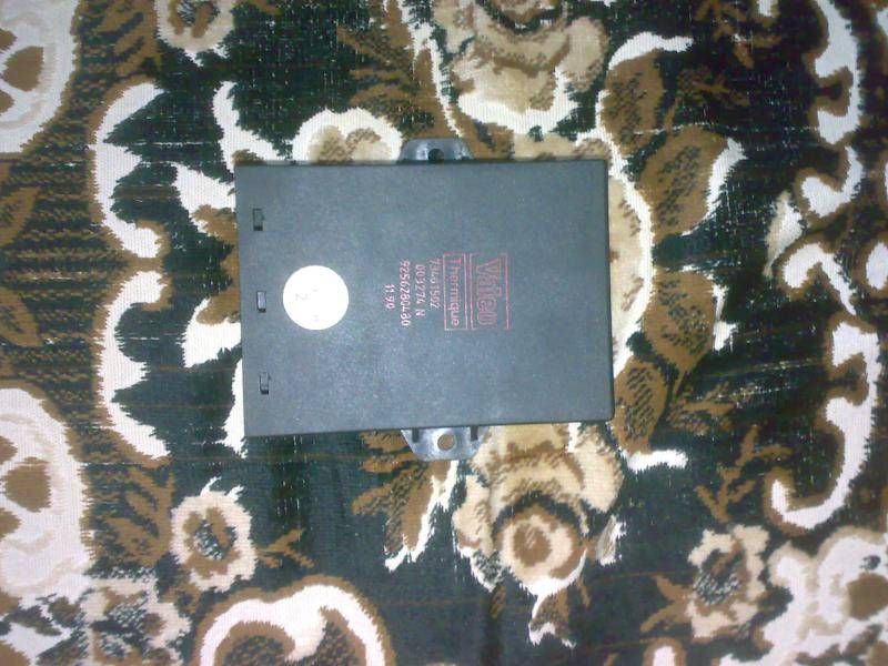

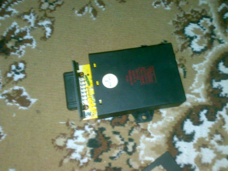

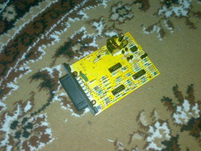

sanyaborec Опубликовано 31 июля, 2013 Жалоба Поделиться Опубликовано 31 июля, 2013 нашел под печкой такую коробченку с штекером в неё, называется "valeo termique", подскажите что это и для чего она нужна? , снял её вроде все работает, тачка заводится, печка дует!!! кстати там в штекере коротит что-то... что может быть и на что повлиять? так же разобрал её...из любопытства... жду ответов и пожеланий Ссылка на комментарий Поделиться на другие сайты Поделиться
sashaBY Опубликовано 31 июля, 2013 Жалоба Поделиться Опубликовано 31 июля, 2013 так по номеру пробить не получается?? Ссылка на комментарий Поделиться на другие сайты Поделиться
sanyaborec Опубликовано 31 июля, 2013 Жалоба Поделиться Опубликовано 31 июля, 2013 там 4 номера, все вбивал, ничего не выдает.. Ссылка на комментарий Поделиться на другие сайты Поделиться
Artyom-336 Опубликовано 31 июля, 2013 Жалоба Поделиться Опубликовано 31 июля, 2013 (изменено) Очень похожа эта коробочка на блок управления вентиляторами....Но она у меня стоит под левым передним крылом..... Может у тебя как раз и спрятана там была Изменено 31 июля, 2013 пользователем Artyom-336 Ссылка на комментарий Поделиться на другие сайты Поделиться
Etatsnis Опубликовано 2 августа, 2013 Жалоба Поделиться Опубликовано 2 августа, 2013 В 31.07.2013 в 15:34, 'sanyaborec' сказал: нашел под печкой такую коробченку с штекером в неё, называется "valeo termique", подскажите что это и для чего она нужна? , снял её вроде все работает, тачка заводится, печка дует!!! кстати там в штекере коротит что-то... что может быть и на что повлиять? так же разобрал её...из любопытства... жду ответов и пожеланийпроверяй работу вентиляторов охлаждения, чтоб на холостых сами включались и выключались. иначе буде бяда Ссылка на комментарий Поделиться на другие сайты Поделиться
