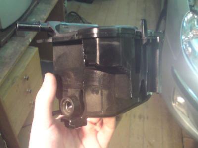

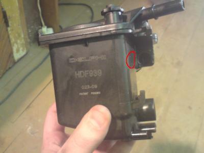

YoGa Опубликовано 27 октября, 2010 Жалоба Поделиться Опубликовано 27 октября, 2010 (изменено) И вот фотки фильтра Дельфи который я снял с пыжа...КоробочкаА вот место,где на Пурфлюксе рёбра мешали стать датчику,ну это фото на примере Дельфи)Ну и ещё одно фото Изменено 27 октября, 2010 пользователем YoGa Ссылка на комментарий Поделиться на другие сайты Поделиться

dimabaj Опубликовано 2 февраля, 2011 Жалоба Поделиться Опубликовано 2 февраля, 2011 Сегодня поменял тапливный стоял "дельфи" поставил "порфлюкс" все подошло. Из любопытства разбил старый -- не понятно за что плитить 100--200 тыс? за пластиковый карпус и бумажную сердцевину! Ссылка на комментарий Поделиться на другие сайты Поделиться
YoGa Опубликовано 5 февраля, 2011 Жалоба Поделиться Опубликовано 5 февраля, 2011 Сегодня поменял тапливный стоял "дельфи" поставил "порфлюкс" все подошло. Из любопытства разбил старый -- не понятно за что плитить 100--200 тыс? за пластиковый карпус и бумажную сердцевину!Плохо,что я не сфоткал тот пурфлюкс,который я купил...Ну не смог я поставить в пурфлюкс датчик Дельфи...((((У тя на плоскости где вставляется датчик были какие нить рёбра???? Ссылка на комментарий Поделиться на другие сайты Поделиться
dimabaj Опубликовано 6 февраля, 2011 Жалоба Поделиться Опубликовано 6 февраля, 2011 (изменено) ребра были , пришлось датчику помочь отверткой. Разница была тока в креплении датчика. Изменено 6 февраля, 2011 пользователем dimabaj Ссылка на комментарий Поделиться на другие сайты Поделиться

YoGa Опубликовано 6 февраля, 2011 Жалоба Поделиться Опубликовано 6 февраля, 2011 ребра были , пришлось датчику помочь отверткой. Разница была тока в креплении датчика.ну в общем его было сложно вставить??? Ссылка на комментарий Поделиться на другие сайты Поделиться
dimabaj Опубликовано 8 февраля, 2011 Жалоба Поделиться Опубликовано 8 февраля, 2011 Вобщем -- да! Ссылка на комментарий Поделиться на другие сайты Поделиться
YoGa Опубликовано 9 февраля, 2011 Жалоба Поделиться Опубликовано 9 февраля, 2011 Значит,раз два человека вставили,значит я не разобрался до конца...Извиняюсь еси смуту навёл))))Ну у меня дельфи стоял,я и поставил дельфи)))) Ссылка на комментарий Поделиться на другие сайты Поделиться
