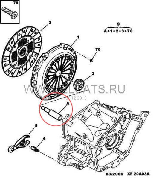

shi Опубликовано 8 декабря, 2010 Жалоба Поделиться Опубликовано 8 декабря, 2010 Подскажите, при замене сцепления, сказали поменять "направляющую", что это за деталь такая?Как она правильно называется, а то я не нашел её на экзисте и продавцы тоже не знают о чем речь. Ссылка на комментарий Поделиться на другие сайты Поделиться
shashka Опубликовано 8 декабря, 2010 Жалоба Поделиться Опубликовано 8 декабря, 2010 она будет в комплекте со сцеплением.. я так понимаю, эта штука для центрирования.. вот кто сказал, тот пусть и объясняет.. и что значит поменять???) Ссылка на комментарий Поделиться на другие сайты Поделиться
Модератор Citrin Опубликовано 8 декабря, 2010 Модератор Жалоба Поделиться Опубликовано 8 декабря, 2010 Возможно это типа втулки которая стоит на валу и крепиться к коробке. Ссылка на комментарий Поделиться на другие сайты Поделиться
Модератор Daiver Опубликовано 8 декабря, 2010 Модератор Жалоба Поделиться Опубликовано 8 декабря, 2010 Направляющая втулка отдельная деталь. Крепится поверх первичного вала, нужна для поддержания и направления выжимного подшипника. При ее износе подшипник перекашивается и криво давит на корзину. Ссылка на комментарий Поделиться на другие сайты Поделиться
shi Опубликовано 8 декабря, 2010 Жалоба Поделиться Опубликовано 8 декабря, 2010 Надо полагать это элемент под буквой "А" ?Соответственно он должен быть в комплекте. Ссылка на комментарий Поделиться на другие сайты Поделиться
shashka Опубликовано 8 декабря, 2010 Жалоба Поделиться Опубликовано 8 декабря, 2010 соответственно нужно выяснять у тех, кто подсказал... а не гадать на кофейной гуще.. потому что снятие- постановка коробки занятие муторное) Ссылка на комментарий Поделиться на другие сайты Поделиться
Модератор Daiver Опубликовано 8 декабря, 2010 Модератор Жалоба Поделиться Опубликовано 8 декабря, 2010 Shi, нет. На рисунке показана втулка, идущая в комплекте сцепления для первичного выравнивания диска относительно корзины. Ссылка на комментарий Поделиться на другие сайты Поделиться

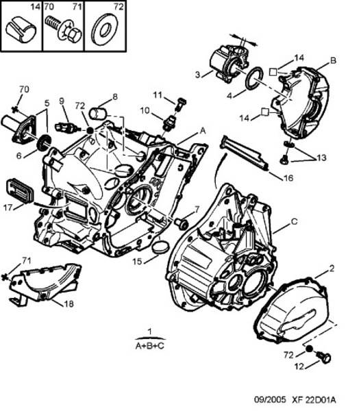

Модератор Citrin Опубликовано 8 декабря, 2010 Модератор Жалоба Поделиться Опубликовано 8 декабря, 2010 Вот примерно как она выглядит. Это коробка BE4КНомер 5 на рисунке Ссылка на комментарий Поделиться на другие сайты Поделиться
shi Опубликовано 8 декабря, 2010 Жалоба Поделиться Опубликовано 8 декабря, 2010 Citrin , спасибо! А может код детали этой отдельно есть? Ссылка на комментарий Поделиться на другие сайты Поделиться
Модератор Citrin Опубликовано 8 декабря, 2010 Модератор Жалоба Поделиться Опубликовано 8 декабря, 2010 Дай, ВИН, скажу точно твоё. Ссылка на комментарий Поделиться на другие сайты Поделиться
shi Опубликовано 8 декабря, 2010 Жалоба Поделиться Опубликовано 8 декабря, 2010 В 08.12.2010 в 14:42, 'Citrin' сказал: Дай, ВИН, скажу точно твоё.Ответил в ЛС Ссылка на комментарий Поделиться на другие сайты Поделиться
Модератор Citrin Опубликовано 8 декабря, 2010 Модератор Жалоба Поделиться Опубликовано 8 декабря, 2010 Дам ответ здесь, может кому понадобиться тоже: ( КОРОБКА ПЕРЕДАЧ BE4 S ) 2105 35 -НАПРАВЛ. ВТУЛКА + к ней сальник еще нужен 2109 40 -САЛЬН.ПЕРВ.ВАЛА 23X36-6 Если мы правильно поняли о чем тебе толковали на СТО Ссылка на комментарий Поделиться на другие сайты Поделиться
