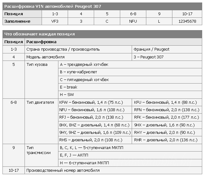

Dark Опубликовано 1 марта, 2011 Жалоба Поделиться Опубликовано 1 марта, 2011 Ребят, подскажите пожалста, код двигателя в ВИНе RHSY (со слов продавца)-это сколько лошадей? Ссылка на комментарий Поделиться на другие сайты Поделиться
Модератор Daiver Опубликовано 1 марта, 2011 Модератор Жалоба Поделиться Опубликовано 1 марта, 2011 110 с ФАП-фильтром. Ссылка на комментарий Поделиться на другие сайты Поделиться
BLASE Опубликовано 1 марта, 2011 Жалоба Поделиться Опубликовано 1 марта, 2011 В 01.03.2011 в 21:10, 'Daiver' сказал: 110 с ФАП-фильтром.Как раз таки без фапа может быть и будет 110, а с ним не больше 107 Ссылка на комментарий Поделиться на другие сайты Поделиться
Модератор Daiver Опубликовано 2 марта, 2011 Модератор Жалоба Поделиться Опубликовано 2 марта, 2011 RHS - это мотор с ФАП. А уже разницы между 107 и 109 л.с. у нас никто не делает, все пишут 110. Ссылка на комментарий Поделиться на другие сайты Поделиться
