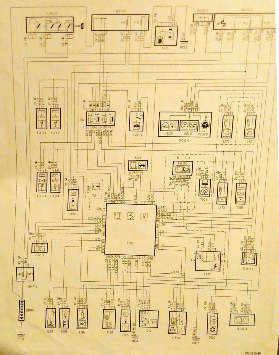

Тимофееву А.А. Давайте попробуем искать. 1.Проверьте напряжение на 4-м контакте катушки зажиг. при вкл. зажигании, должно быть больше 12в. Можно пользоваться лампочкой. Если напряжения нет, см. пр.F26 в моторном. Проверяем работу реле моторного, желательно вдвоем, один вкл.-выкл. зажигание, второй слушает. Но поскольку реле 2, может быть ошибка. Но в данной цепи других препятствий нет. 2. Если напряжение на 4 есть, проверяем 1 и 2. Берем контрольную лампочку или мультик, и проверяем напряжение на 1 и 2, на этот раз относительно плюсовой клеммы аккумулятора проворачивая двигатель стартером. Лампочка должна мигать, мультик изменять показания от 0 до 12 скачкообразно. Опасаясь что, пишу впустую, на этом пока закончим.
