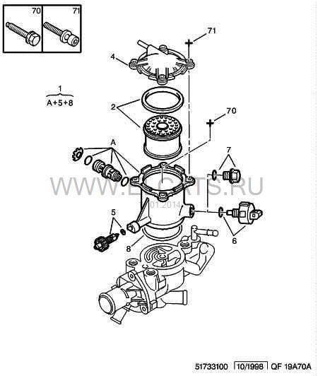

ПетрА Опубликовано 11 января, 2014 Жалоба Поделиться Опубликовано 11 января, 2014 (изменено) Приветствую ВСЕХ. У меня 806 - проблема со стаканом топливного фильтра. Подтекает из под пробки соляра. На всех схемах в интернете и кинижке она обозначена как "А". Попробовал ее вывернуть, предварительно сделав для этого ключ, но как оказалась напрасно, прокручивается и все. Я как понял она вообще без резьбы. ВОРОС в следующем она вообще меняется, судя по рисунку както должна доставаться, если да то как? Часть ее видно из нутри топливного стакана, через отверстия подачи топлива. Стакан в принципе снять можно чтоб посмотреть, но я пока не рискнул ибо предыдущий владелец его на герметик посадил. Изменено 11 января, 2014 пользователем ПетрА Ссылка на комментарий Поделиться на другие сайты Поделиться
ПетрА Опубликовано 17 января, 2014 Жалоба Поделиться Опубликовано 17 января, 2014 (изменено) Привет еще раз. Разобрался сам. Это регулятор подогрева - дает возможность подогрева соляры от движка. Выставил его на подогрев и залил эпоксидкой. После затвердевания и сборки машинка заводится с пол оборота, даже при морозе -15 как сегодня утром. Изменено 17 января, 2014 пользователем ПетрА Ссылка на комментарий Поделиться на другие сайты Поделиться
