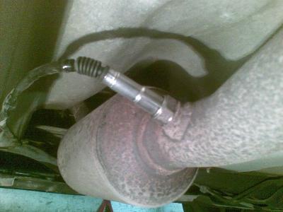

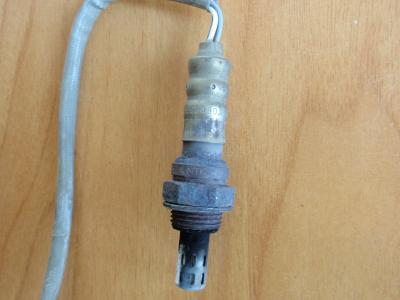

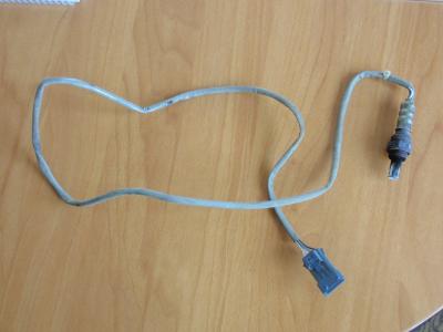

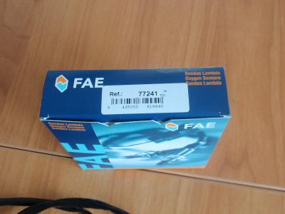

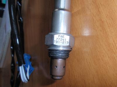

Chicano Опубликовано 10 сентября, 2010 Жалоба Поделиться Опубликовано 10 сентября, 2010 (изменено) Расскажу свою историю - может кому-то будет полезно. Пришло время менять 2-ю лямбду. Оригинал дорогой, решил ставить заменитель. В оригинале имеем японский NTK OZA 341-PG6 (реф. номер Пежо 1628 QY), замена - испанский FAE 77241. Вариант для тех, кто не хочет ничего паять и подгонять по месту. Фишки идентичны, длина кабеля та же. Вчера установили. ЧЕК продолжал гореть, однако через 30 км. езды потух. Если будут проблемы в дальнейшей эксплуатации - сообщу. Да, кстати, о цене - FAE обошелся в 212 600 руб.. Если интересует где покупал - пишите в личку. На Малине предлагали универсальные БОШы, причем в разных ларьках разные модели))). Такая же испанская лямбда стоит у человека с форума АВЕС уже пару месяцев - говорит все нормально. Всем удачи! P.S. прилагаю фото старой и новой детали и то, как новая встала на место. Изменено 10 сентября, 2010 пользователем Chicano Ссылка на комментарий Поделиться на другие сайты Поделиться

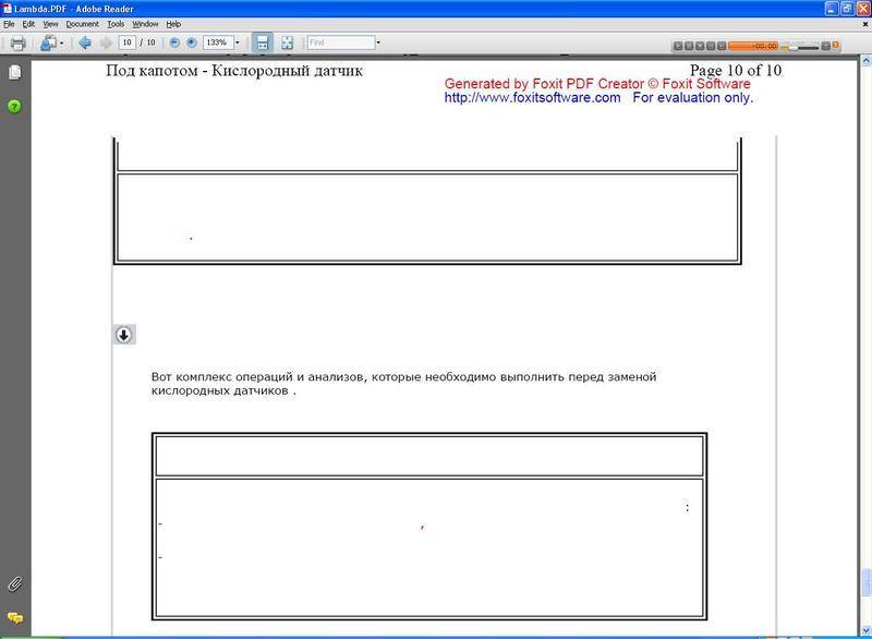

KAM Опубликовано 25 ноября, 2010 Жалоба Поделиться Опубликовано 25 ноября, 2010 (изменено) Кстати, скачал документ этот, кто может сказать почему не вся информация отображается? В некоторых таблицах только знаки препинания... Изменено 25 ноября, 2010 пользователем KAM Ссылка на комментарий Поделиться на другие сайты Поделиться
slonenok1980 Опубликовано 25 ноября, 2010 Жалоба Поделиться Опубликовано 25 ноября, 2010 Комрады! Есть ли у кого опыт установки неоригинальной 2-й лямбды (той, что после ката)? Пежо 406, 1.8 бензин, мотор 6FZ EW7J4?? Остро встал вопрос, на Сифе оригинал под 700 тык..... ставил бош универсальный..полет нормальный но он тоже не дешевый 100 уев у нас..маде ин..кстати это ветка не раз спасала меня..еще раз спасибо ее создателям.. Ссылка на комментарий Поделиться на другие сайты Поделиться
Модератор Citrin Опубликовано 25 ноября, 2010 Автор Модератор Жалоба Поделиться Опубликовано 25 ноября, 2010 Знаки препинания-это значит твой ПДФ-ридер(Акробат) не видит какого-то шрифта, попробуй открыть через Foxit PDF Ссылка на комментарий Поделиться на другие сайты Поделиться
