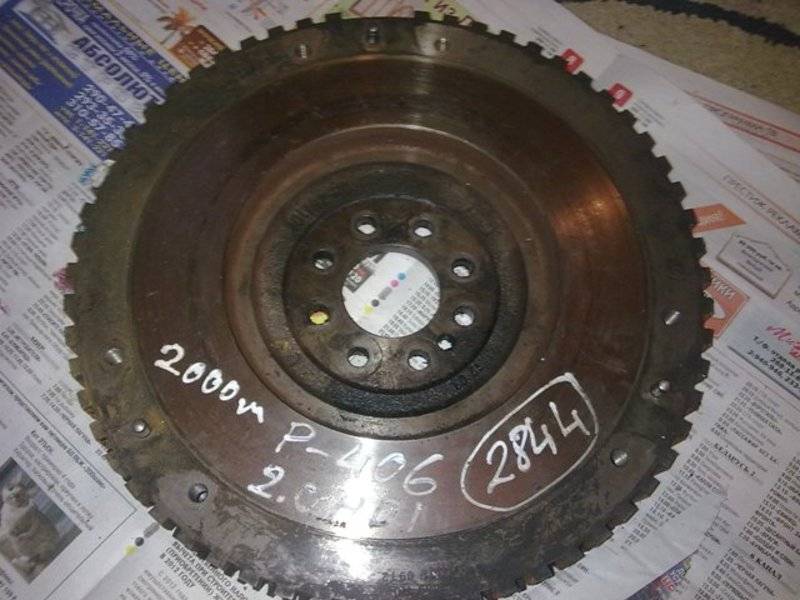

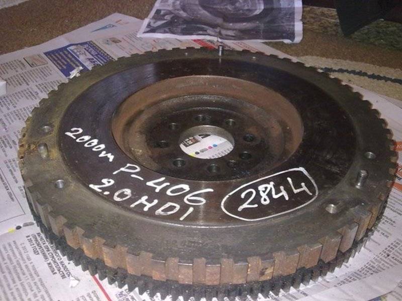

Antipod Опубликовано 27 июня, 2012 Жалоба Поделиться Опубликовано 27 июня, 2012 вот и я заменил себе комплектик , причем ставил комплект сцепления Люк 624 2119 00 и б.у. маховик ( маховик больше похож на одномассовый из комплекта Валео 835001 чем от ксюхи RHZ, да и сняли его с 406-го 2.0 Hdi 2000 года) по креплению и установке вопросов не возникло, стал как надо. Ссылка на комментарий Поделиться на другие сайты Поделиться
Antipod Опубликовано 28 июня, 2012 Жалоба Поделиться Опубликовано 28 июня, 2012 После замены только один нюанс - при движении черепашей скоростью (т.е. при не отпущенном до конца сцеплении) сильное подергивание и вибрация, .....из за чего это может быть... или притрется..? Ссылка на комментарий Поделиться на другие сайты Поделиться
