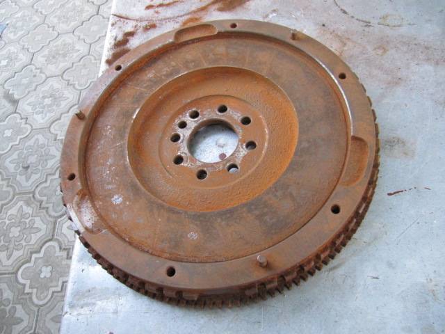

Dydits Опубликовано 26 мая, 2013 Жалоба Поделиться Опубликовано 26 мая, 2013 После прочтения ветки, я так понял, что уже купленный мною маховик (на фото) не подойдет к Пежо 806 2.0 HDI DHW, или не правильно понял? Ссылка на комментарий Поделиться на другие сайты Поделиться
Hottab Опубликовано 27 мая, 2013 Автор Жалоба Поделиться Опубликовано 27 мая, 2013 (изменено) у тебя маховик под сцепление с прямым выжимом. А како выжим у тебя на 806 я не помню... давай свой вин. Изменено 27 мая, 2013 пользователем Hottab Ссылка на комментарий Поделиться на другие сайты Поделиться
Dydits Опубликовано 27 мая, 2013 Жалоба Поделиться Опубликовано 27 мая, 2013 ZFA22000012851303 Фиат улисс , гдето говорили что на них обратный выжим. Ссылка на комментарий Поделиться на другие сайты Поделиться
Hottab Опубликовано 27 мая, 2013 Автор Жалоба Поделиться Опубликовано 27 мая, 2013 блин, по фиату не гляну. Ссылка на комментарий Поделиться на другие сайты Поделиться
