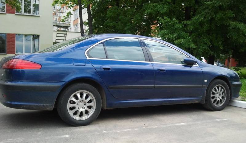

Ambr Опубликовано 7 мая, 2012 Жалоба Поделиться Опубликовано 7 мая, 2012 Вот, сфоткал свой автос. В сочетании с резиной 225/55/R17 - вроде неплохо)стояла когда резина ...50.. - было слишком задрана задница, а с новой - совсем по другому + австос стал помягче Ссылка на комментарий Поделиться на другие сайты Поделиться
Toretto Опубликовано 7 мая, 2012 Жалоба Поделиться Опубликовано 7 мая, 2012 стояла когда резина ...50.. - было слишком задрана задница, а с новой - совсем по другому + австос стал помягчеу тебя совсем не задрана, если взять Хоттаба к примеру не нравится, что спереди у тебя низко, и колесо как-то совсем не по центру арки Ссылка на комментарий Поделиться на другие сайты Поделиться
karimar Опубликовано 7 мая, 2012 Жалоба Поделиться Опубликовано 7 мая, 2012 (изменено) Вот, сфоткал свой автос. В сочетании с резиной 225/55/R17 - вроде неплохо)а юбку под передним бампером снимать пришлось уже после поднятия зада? Изменено 7 мая, 2012 пользователем karimar Ссылка на комментарий Поделиться на другие сайты Поделиться
Ambr Опубликовано 7 мая, 2012 Жалоба Поделиться Опубликовано 7 мая, 2012 Вот, сфоткал свой автос. В сочетании с резиной 225/55/R17 - вроде неплохо)а юбку под передним бампером снимать пришлось уже после поднятия зада? юбки при мне небыло - до меня кто то снял))))) стояла когда резина ...50.. - было слишком задрана задница, а с новой - совсем по другому + австос стал помягчеу тебя совсем не задрана, если взять Хоттаба к примеру не нравится, что спереди у тебя низко, и колесо как-то совсем не по центру арки то, шо не поцентру арки - та ракурс такой - стою строго напротив заднего колеса - его ж собсна фоткал))))...да и Димы проставки чуть другие, по-толще...(я так думаю...) Ссылка на комментарий Поделиться на другие сайты Поделиться
