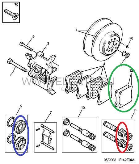

Alexandr_81 Опубликовано 24 января, 2012 Жалоба Поделиться Опубликовано 24 января, 2012 Может кто подскажет что это за "детальки" под номером 12 (в зеленом овале)И ещё, детали №5 и №6 это пыльники направляющих задних суппортов (синий и красный овал соответственно)? Они меняются? Я както, по весне меняя колодки, решил почистить направляющие, так мне тогда показалось что они не меняются... Ссылка на комментарий Поделиться на другие сайты Поделиться
Raptor Опубликовано 24 января, 2012 Жалоба Поделиться Опубликовано 24 января, 2012 Может кто подскажет что это за "детальки" под номером 12 (в зеленом овале) пластины под колодки. зачем - не знаю.И ещё, детали №5 и №6 это пыльники направляющих задних суппортов (синий и красный овал соответственно)? Они меняются? Я както, по весне меняя колодки, решил почистить направляющие, так мне тогда показалось что они не меняются... меняются. и очень даже просто. синий овал - пыльники для поршеньков. красный овал - пыльники нижних направляющих. Ссылка на комментарий Поделиться на другие сайты Поделиться
Alexandr_81 Опубликовано 24 января, 2012 Жалоба Поделиться Опубликовано 24 января, 2012 Спасибо, за толковый ответ. Ссылка на комментарий Поделиться на другие сайты Поделиться
