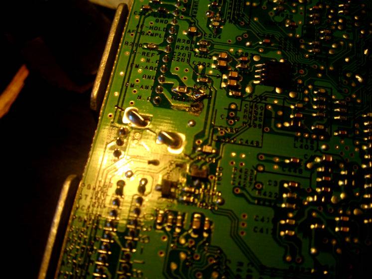

ShakaL Опубликовано 7 сентября, 2013 Жалоба Поделиться Опубликовано 7 сентября, 2013 (изменено) Добрый день всем! Peugeot: 407 Год: конец 2005 2,0 HDI Проблема в следующем : Заводишь машину или даже не заводишь , а так включаешь магнитолу и она включается всё работает без проблем, но как ей взбредёт( или сразу не включится или потом в процессе сама выключится и при этом тухнет дисплей 7 дюймовый, наработает БК ( то есть пробег, расход и т.д.), но также может и само всё включится как будто ничего и не было. Сам я из Гродно. Нормальных диагностов по французам у нас нету, так что кидал у себя на работе на BOSCH KTS 570 он выдал вот такую ошибку: Диагностика блока управлении PEUGEOT Цунтр.электр.устр. ZE 3,0 Память неисправностей : F023 Связь с информационным дисплеем Ошибка установления связи. Но при этом при диагностике самой магнитолы или Челленджера он не видит, пишет: Информация для водителя: не найдено ни одной системы. Когда всё работает , кидаю на диагностику ошибок нету, также связывается с магнитолой и можно проводить разного ряда тесты при которых всё функционирует. И систему находит: Информация для водителя: Аудио --- Аудио --- Сидичелленджер Прочитал все ветки в поисках похожих симптомов, нашёл только 1 вот эту: http://peugeot-club....telematika-rt3/ Так что прошу помощи. Изменено 10 сентября, 2013 пользователем ShakaL Ссылка на комментарий Поделиться на другие сайты Поделиться
militarist Опубликовано 7 сентября, 2013 Жалоба Поделиться Опубликовано 7 сентября, 2013 Мож тупо кабель с магнитолы га экран отходит (оптика)?отправлено через ТапаТалк Ссылка на комментарий Поделиться на другие сайты Поделиться
ShakaL Опубликовано 7 сентября, 2013 Жалоба Поделиться Опубликовано 7 сентября, 2013 В 07.09.2013 в 10:34, 'militarist' сказал: Мож тупо кабель с магнитолы га экран отходит (оптика)?отправлено через ТапаТалкно тогда бы не работал только экран а тут всё обрубает( Ссылка на комментарий Поделиться на другие сайты Поделиться
militarist Опубликовано 7 сентября, 2013 Жалоба Поделиться Опубликовано 7 сентября, 2013 тогда стучи http://peugeot-club.by/board/index.php?/topic/12445-kompjuternaja-diagnostika-pezho-sitroen-alektr/ Ссылка на комментарий Поделиться на другие сайты Поделиться
ShakaL Опубликовано 8 сентября, 2013 Жалоба Поделиться Опубликовано 8 сентября, 2013 Может кто подскажет в каком направлении рыть, экран или магнитола? Ссылка на комментарий Поделиться на другие сайты Поделиться
DGP Опубликовано 8 сентября, 2013 Жалоба Поделиться Опубликовано 8 сентября, 2013 а может дело в питании?или с тем кто его дает Ссылка на комментарий Поделиться на другие сайты Поделиться
ShakaL Опубликовано 9 сентября, 2013 Жалоба Поделиться Опубликовано 9 сентября, 2013 (изменено) В 08.09.2013 в 20:40, 'DGP' сказал: а может дело в питании?или с тем кто его дает Ураааа!!! я её победил)) при вскрытии магнитолы били замечены трещены на больших контактах которые находятся в раёне радиатора, были успешно пропаяны. Но проблемы была не в них(Дальше проверял провода от колодки с предохранителями и заметил что контакт в фишке подгоревший, при подёргивании фишки магнитола включалась и выключалась . Разборка фишки и чистка контактов , вуаля и всё работает.Всем СПС кто помогал. Изменено 9 сентября, 2013 пользователем ShakaL Ссылка на комментарий Поделиться на другие сайты Поделиться

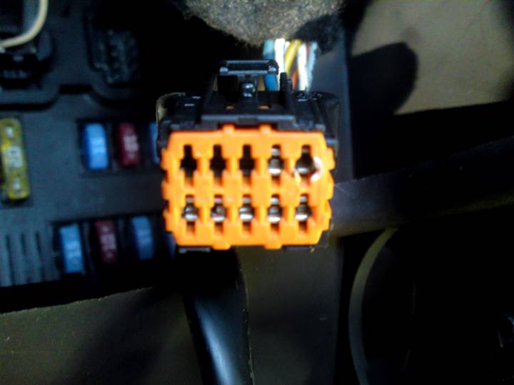

Bandyt Опубликовано 4 декабря, 2013 Жалоба Поделиться Опубликовано 4 декабря, 2013 На днях внезано погас экран RT-3. Но климат b музыка все продолжало работаnь. Подсветил фонариком на экран - видно что изображение появляется. Как будто лампочки подствеки экрана сгорели. Сервисная программа DiagBox ошибок на сей счет не выдала. У кого такое случалось? Где эту подсветку искать и как снимать экран? Спасибо Ссылка на комментарий Поделиться на другие сайты Поделиться

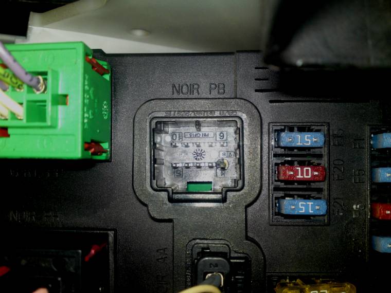

bid Опубликовано 8 декабря, 2013 Жалоба Поделиться Опубликовано 8 декабря, 2013 (изменено) Вот и я попал. Вылезла та же проблема, что поднималась в начале топика. После долгого простоя на станции перестала правильно работать телематика. Симптомы следующие: послу запуска на экране появляется эмблема Пежо и так и продолжает висеть, никаки надписей не появляется, через каждые 5-7 минут магнитола перезагружается. При том все остальное работает, и музыка, и парктроник... Не загружается информация на экране и постоянно перезагружается. ПОМОГИТЕ!!!Кстати, обратил внимание, что магнитолу и экран соединяют 2 оптоволоконых кабеля, так вот свет есть только в одном из них. Может в этом проблема? Изменено 8 декабря, 2013 пользователем bid Ссылка на комментарий Поделиться на другие сайты Поделиться
