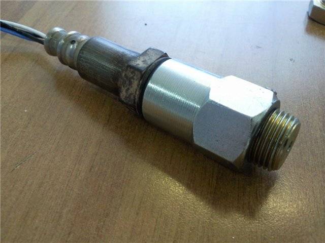

maxymal Опубликовано 21 ноября, 2016 Жалоба Поделиться Опубликовано 21 ноября, 2016 Всем привет. На своем 2.2і решил проблему удаленного ката механической обманкой, которая была приобретена в просторах интернета, полет нормальный... но сейчас другая проблема - как-то накрылась первая лямбда, расход был жестокий и обороты плавали через чур, заменил первую лямбду на б\у, которую нашел у друга в гараже. Сейчас, подозреваю, умирает и она, так как на ХХ обороты плавают 750-1200, но не всегда и вырос расход...ошибка по ELM 327 p0170 fuel trim (bank 1) и все, другим сканером не пробывал, так как владелец сканера сейчас не на месте... нашел заменитель оригинала польский MAXGEAR 59-0048 за 21,63 $. Может у кого есть мысли по этому поводу? Ссылка на комментарий Поделиться на другие сайты Поделиться

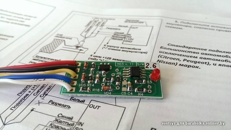

kaema Опубликовано 22 ноября, 2016 Жалоба Поделиться Опубликовано 22 ноября, 2016 подскажите где взять схему эмулятора на второй лямбда-зонд(после католика) машинка пежо 607 3.0 207 л.с 2.2і соорудил свою обманку на вторую лямбду. на просторах интернета аналогичную моей схему не нашел. цена вопроса копейка. езжу полгода антиполюшен не достает. не пробовал на других машинах, но возможно будет работать, так как лямбды практически у всех одинаковые. сам езжу с выбитым катом, универсальной второй лямбдой и обманкой. Ссылка на комментарий Поделиться на другие сайты Поделиться

патроль Опубликовано 8 декабря, 2016 Жалоба Поделиться Опубликовано 8 декабря, 2016 ДПДЗ герметичен. Если интересна схема обманки второго зонда: Передрал у русских а они как видно тоже. Ссылка на комментарий Поделиться на другие сайты Поделиться
kaema Опубликовано 12 декабря, 2016 Жалоба Поделиться Опубликовано 12 декабря, 2016 На 607 2.2і обманка по этой схеме не работает, проверено. Нарисую выложу свою схемку. Ссылка на комментарий Поделиться на другие сайты Поделиться
kaema Опубликовано 13 декабря, 2016 Жалоба Поделиться Опубликовано 13 декабря, 2016 Выкладываю свою схему обманки второй лямбды. Возможно будет работать и на 3.0. Попробуйте отпишитесь. Ссылка на комментарий Поделиться на другие сайты Поделиться

патроль Опубликовано 20 апреля, 2017 Жалоба Поделиться Опубликовано 20 апреля, 2017 Что имеется ввиду под электронной обманкой? С механической я, кажется, с помощью Димыча и Владимира разобрался, хотя не уверен так ли они понимают. Механическая обманка обманывает заведомо исправный датчик кислорода. Электронная обманка работает вместо датчика кислорода; то есть определенная схема способная поддерживать постоянное напряжение в цепи датчика в пределах "лямбда равна 1" Ее можно разместить где угодно, включая контейнер с ЭБУ. А отверстие в трубе заглушить старым датчиком или болтом. Ссылка на комментарий Поделиться на другие сайты Поделиться
dimqabob Опубликовано 20 апреля, 2017 Жалоба Поделиться Опубликовано 20 апреля, 2017 (изменено) Всё правильно. Электронная, это вот что выше kaema дал схему. 31 минуту назад, патроль сказал: Электронная обманка работает вместо датчика кислорода. Ну вот я получил ответ на один из вопросов, что при электронной обманке исправность лямбды не важна, более того она может отсутствовать. Я просто думал, что электронная обманка корректирует данные получаемые с датчика, а получается схема сама создаёт их. Механическая вот такая, типо проставки, в которую вкручивается лямда: А есть ещё такие механические, но все они требуют, как ты и сказал, заведомо рабочего кислородного датчика. Изменено 20 апреля, 2017 пользователем dimqabob Ссылка на комментарий Поделиться на другие сайты Поделиться

dimqabob Опубликовано 17 мая, 2017 Жалоба Поделиться Опубликовано 17 мая, 2017 @Димыч. она установлена, ты ж читай выше. Теперь я хочу сделать электронную обманку по схеме kaema. А если верить словам патроль, то наличие лямбды в принципе не важно, т.к. эл. обманка работает вместо датчика. Ссылка на комментарий Поделиться на другие сайты Поделиться
Димыч. Опубликовано 17 мая, 2017 Жалоба Поделиться Опубликовано 17 мая, 2017 Не будет электронная обманка работать. И что там установлено, мне не известно, но оно явно не правильное. Проверяй целостность нагревательного элемента. Ссылка на комментарий Поделиться на другие сайты Поделиться
Модератор Citrin Опубликовано 17 мая, 2017 Модератор Жалоба Поделиться Опубликовано 17 мая, 2017 Самое эффективное-электронный эмулятор . Все остальное-полная херня. И тем более-ввертыши. Ссылка на комментарий Поделиться на другие сайты Поделиться
dimqabob Опубликовано 17 мая, 2017 Жалоба Поделиться Опубликовано 17 мая, 2017 @Citrin т.е. если сделать по этой схеме, то не поможет? Почему нет, если у него работает? Я не спорю и не доказываю ничего, просто хочу уяснить для себя, ну и прийти к решению своей проблемы "малой кровью". Ссылка на комментарий Поделиться на другие сайты Поделиться
Модератор Citrin Опубликовано 17 мая, 2017 Модератор Жалоба Поделиться Опубликовано 17 мая, 2017 Пробовать можно Но в любом случае цепью подогрева придется как то обмануть Ссылка на комментарий Поделиться на другие сайты Поделиться
патроль Опубликовано 17 мая, 2017 Жалоба Поделиться Опубликовано 17 мая, 2017 При удалении катализатора, я бы изменил отношение к обоим датчикам кислорода. Начать нужно с того что, изучить вопрос, для чего нужен датчик кислорода и почему на машины, независимо от производителя, которые идут в страны с этилированным бензином, ни катализатор (это понятно) ни датчики кислорода не ставятся. Я думаю, при удалении катализатора о датчиках кислорода можно забыть. Вопрос как потушить чек. Варианта вижу два; перепрошивка ЭБУ или, установка в схему вместо датчика их электронных заменителей. Именно в схему а не на трубу. Что они должны; вопрос больше к тем кто знает запросы ЭБУ. Если ЭБУ устраивает постоянный сигнал в 0.6В, это решение выдано в множестве вариантов. Даем постоянно данное напряжение, а в цепь подогрева баластный резистор. Ссылка на комментарий Поделиться на другие сайты Поделиться
dimqabob Опубликовано 17 мая, 2017 Жалоба Поделиться Опубликовано 17 мая, 2017 Вот и я хотел бы забыть, по-крайней мере о второй лямбде. Но все кругом твердят, что нет эмулятора вместо датчика, всем приспособам нужен исправный датчик.( Тут даже пообщался с онлайнера с человеком, который продаёт механические обманки и эмуляторы, у него там целая схема, но она впаивается в разрез 2х проводов (сигнального и массы), при этом 2 провода на нагрев остаются не тронутыми. Придётся покупать новую лямбду и не известно на сколько её хватит, только в этот раз не бошевскую буду брать, а оригинальную. Ссылка на комментарий Поделиться на другие сайты Поделиться
