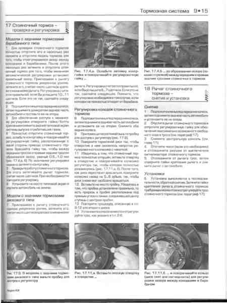

Tycson Опубликовано 12 июня, 2011 Жалоба Поделиться Опубликовано 12 июня, 2011 как отрегулировать ручник на дисковых тормозах? перелопатил кучу сайтов, разобрал тормоза, но так и не нашел регулировочный болт Ссылка на комментарий Поделиться на другие сайты Поделиться
Модератор Daiver Опубликовано 12 июня, 2011 Модератор Жалоба Поделиться Опубликовано 12 июня, 2011 Что за регулировочный болт? Сначала регулируются колодки, затем тросы. Где то уже описывали регулировку, ищи. Ссылка на комментарий Поделиться на другие сайты Поделиться
Alick Опубликовано 12 июня, 2011 Жалоба Поделиться Опубликовано 12 июня, 2011 как отрегулировать ручник на дисковых тормозах? перелопатил кучу сайтов, разобрал тормоза, но так и не нашел регулировочный болт Держи: Ссылка на комментарий Поделиться на другие сайты Поделиться
