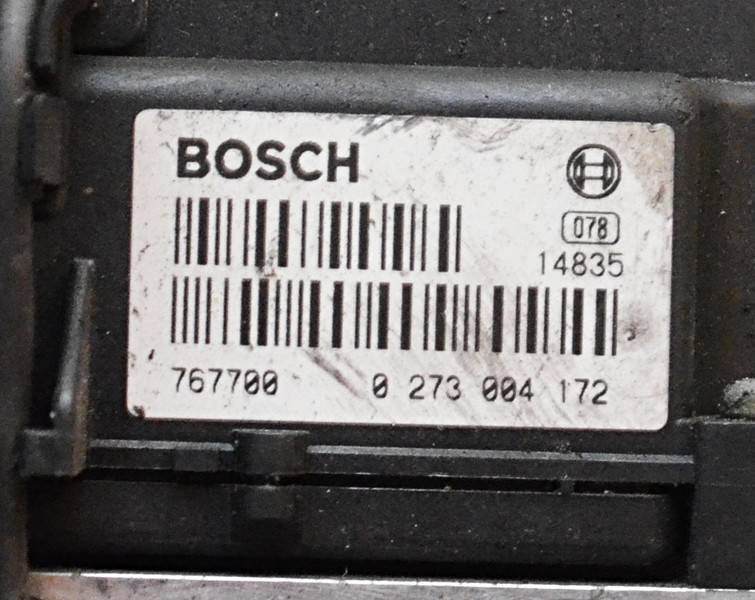

pytochek Опубликовано 13 августа, 2014 Жалоба Поделиться Опубликовано 13 августа, 2014 Помогите с вопросом: на диагностике приговорили блок управления АБС. Если покупать и менять только его (без помпы), то какие цифры должны совпадать с моим блоком. Ссылка на комментарий Поделиться на другие сайты Поделиться
msk Опубликовано 13 августа, 2014 Жалоба Поделиться Опубликовано 13 августа, 2014 отдельно электронику не продают, только все вместе...цифры 0 273 004 172, идеально если сходятся последние три, возможны близкие к ним, правда с блоками абс в этом плане всегда по разному... Ссылка на комментарий Поделиться на другие сайты Поделиться
pytochek Опубликовано 13 августа, 2014 Жалоба Поделиться Опубликовано 13 августа, 2014 (изменено) про "отдельно" понятно. А первые 6 и в правом верхнем углу цифры не должны совпадать (а то продавцы про них не пишут)? Изменено 13 августа, 2014 пользователем pytochek Ссылка на комментарий Поделиться на другие сайты Поделиться
msk Опубликовано 13 августа, 2014 Жалоба Поделиться Опубликовано 13 августа, 2014 нет они не важны, а первые 6 и так практически у всех, если от данного типа авто и года, будут сходиться... Ссылка на комментарий Поделиться на другие сайты Поделиться
pytochek Опубликовано 13 августа, 2014 Жалоба Поделиться Опубликовано 13 августа, 2014 (изменено) вот первые 6 и совпадают максимум двумя первыми, а 0 273 004 172 - полностью. а на самой помпе все цифры совпадают. и это наверное в 10 объявлениях. ладно, буду пробовать. Изменено 13 августа, 2014 пользователем pytochek Ссылка на комментарий Поделиться на другие сайты Поделиться
