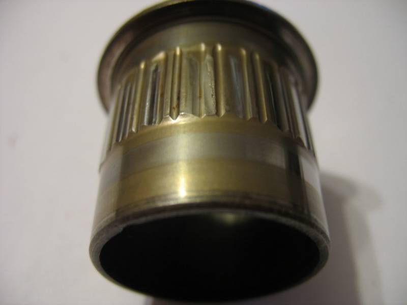

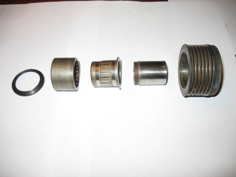

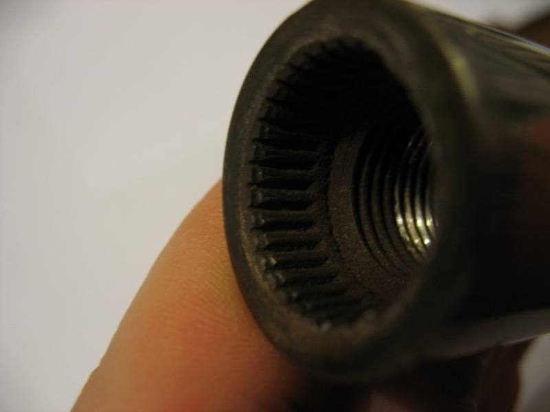

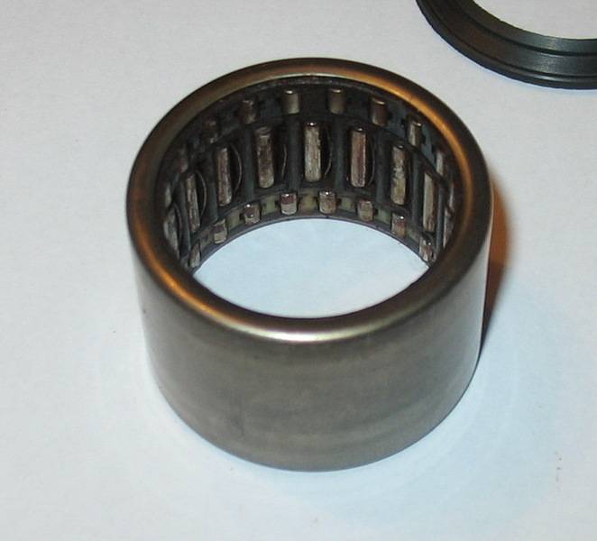

нет. не разработаеш. смотри почему. так сказать муфта генератора - "взгляд изнутри".
первое фото - все, что в ней установлено.
второе фото - можно увидеть, как внутри лопаются пластиковые обоймы и стачиваются подпружинивающие пластинки.
третье фото - то, из-за чего ее клинит. стачиваются грани и муфту клинит.
четвертое фото - просто для справки. :)
