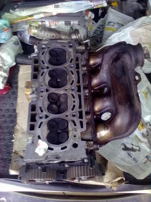

Kruiz Опубликовано 15 августа, 2010 Автор Жалоба Поделиться Опубликовано 15 августа, 2010 вот как выглядит голова после подёма, выработаны кольца почти в предел, так что беда в гольцах, сейчас будет наведён порядок в голове Ссылка на комментарий Поделиться на другие сайты Поделиться
