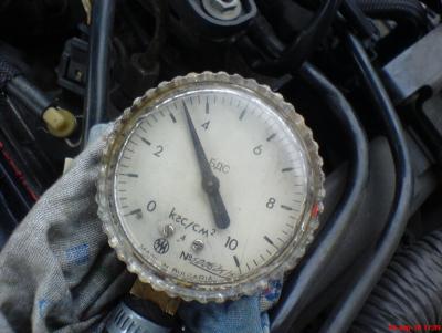

werenia Опубликовано 19 апреля, 2010 Жалоба Поделиться Опубликовано 19 апреля, 2010 (изменено) Может кто знает какое минимальное давление должно быть на насосе подкачки, и какое должно быть??????Минимум 2 бара, а должен если мне не изменяет память 2,4 - 2,6 Ты поищи на форуме, эта тема уже обсуждалась много раз.Я менял себе насос подкачки, он выдавал 1 бар и машина заводилась, но глохла при разгоне. Давление насоса подкачки через комп не увидишь, только манометр в магистраль. Изменено 19 апреля, 2010 пользователем werenia Ссылка на комментарий Поделиться на другие сайты Поделиться
Вовик Опубликовано 19 апреля, 2010 Жалоба Поделиться Опубликовано 19 апреля, 2010 Может, подкачивающий насос? Если педаль в пол помогает завести... Кстати может он действительно не создаёт нужного давления для завода авто, но при снятом шланге напор топлива с фильтра приличный, вроде раньше такой же был - просто както проверял . Но всётаки не помешает помереть на нём давление. Короче вот только , что померял давление на самом насосе и на топливной магистрали - вроде всё нормально, нгасос выдаёт 3.4 бар!!!!!!! Ссылка на комментарий Поделиться на другие сайты Поделиться

Вовик Опубликовано 26 апреля, 2010 Жалоба Поделиться Опубликовано 26 апреля, 2010 (изменено) Приезжал ко мне ( Daiver ) , сделал диагностку она показала регулятор давления, . Я его снял , на нём небыло нижнего уплотнительного кольца да и мусора на сеточке хватало, почистил с помощью микроскопа и пинцета повытаскивал мусор, залил ВДшкой, продул поставил наместо. И результата 0!!!!! Есть ли способ проверить сам регулятор (везти на СТО) или самому можно ???Может ему ваще хана. Изменено 27 апреля, 2010 пользователем Citrin Фотография удалена!. Обрезайте размер. Ссылка на комментарий Поделиться на другие сайты Поделиться

Вовик Опубликовано 27 апреля, 2010 Жалоба Поделиться Опубликовано 27 апреля, 2010 ВОТ ИТОГ!!!! Короче снял я регулятор и повёз на СТО. Мастер какой проверял регулятор сказал ( У тебя на этом регуляторе машина должна не только заводиться, но и отлично ехать должна , короче стостояние нового!!!!! ) Я с одной стороны обрадовался, что лавандос при мне останеться, а другой расстроился, потому что причина опять получаеться неизвестна. Ну ничё не поделаешь , купил прокладку там же под регулятор, кстати я спросил - может у вас кольцо уплотнительное есть, а то у меня тут небыло. а он говорит, что кольцо там нафиг не надо если стоит прокладка, потому что прокладка намного надёжнее кольца . Поставил короче я регулятор на место всё ужал ( конечно его снять, поставить это та ещё проблемка, хрен подлезешь ) , думаю дай попробую, и о чудо завелась с пол тыка!!!!!!!!!! Поработала минут 10 , всё же неделю стояла, но ошибка какая то горела, ну заглушил опять завёл смотрю и ЧЕК погас всё без пролем как раньше. Вот съездил на работу сегодня всроде всё нормуль. Так в чём же дело то было я так и не понял , в регуляторе?? Но ведь я его до этого снимал чистил ставил назад и нихрена , а тута взяла и завлеась. Ссылка на комментарий Поделиться на другие сайты Поделиться
