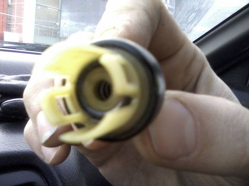

Simple Опубликовано 22 декабря, 2011 Жалоба Поделиться Опубликовано 22 декабря, 2011 Тоже без сетки. У друга такая же машина точно такой же насос и регулятор с сеткой стоит. Что у него что у меня 1999 года 2.0 hdi рестайл. Ссылка на комментарий Поделиться на другие сайты Поделиться
Foblas Опубликовано 22 декабря, 2011 Жалоба Поделиться Опубликовано 22 декабря, 2011 наличие-отсуствие сетки не как не влияет на взаимозаменяемость. На первые hdi ставились без сетки, потом поняли свою ошибку и ставили с сеткой. Было на форуме уже об этом. Ссылка на комментарий Поделиться на другие сайты Поделиться
Simple Опубликовано 31 декабря, 2011 Жалоба Поделиться Опубликовано 31 декабря, 2011 Блин, только после замены регулятора я узнал как ездит нормальный HDI. Ссылка на комментарий Поделиться на другие сайты Поделиться
shut0059 Опубликовано 5 января, 2012 Жалоба Поделиться Опубликовано 5 января, 2012 сегодня и мне приедет с сеточкой поставлю,отпишусь. (проблема- долго крутит стартер перед заводкой) выше описывал. А вот эти два маленьких колечка на регуляторке могут как-нибудь приходить в негодность современем, кто-нибудь разбирался??? Пробовали менять ??? Ссылка на комментарий Поделиться на другие сайты Поделиться

shut0059 Опубликовано 9 января, 2012 Жалоба Поделиться Опубликовано 9 января, 2012 Вот и я наконец заменил регулятор давл.топлива стоял без сетки, поставил с сеткой все стало чики пуки.Заводится с полоборота. Ссылка на комментарий Поделиться на другие сайты Поделиться

xem-83 Опубликовано 10 февраля, 2012 Жалоба Поделиться Опубликовано 10 февраля, 2012 Ремонтировал корпус топливного фильтра .Сифонило из-под топливного термостата и подсасывало воздух 406 1.9 TD.В принципе ничего сложного там нет.Аккуратно снимаем стопорное кольцо(звёздочка). Достаем сам термостат. Там стоит одно резиновое колечко (размер 15*20).Меняем его и собираем в обратной последовательности.Всем удачи! Ссылка на комментарий Поделиться на другие сайты Поделиться
shapkoff Опубликовано 14 февраля, 2012 Жалоба Поделиться Опубликовано 14 февраля, 2012 Вообщем так, создал тему, для того, чтобы описать проблему на которой особо ни кто не заостряет внимание. Суть - машина глохнет, стоит 30 сек., потом снова заводится, может сразу заглохнуть. Можно ездить целый день, заглохнуть всего 2 раза. Как один из вариантов данной мандулы - регулятор давления, его снял завез на crs, - все в идеале. Вторым вариантом явился клапан в стакане топливного фильтра, речь идет о топливной системе Бош. Он находится на штуцере крышки фильтра, когда ломается - остается в открытом положении, что приводит к тому, что на ТНВД поступает одинаковое давление как с подачи, так и с обратки (два шланжика на крышке). Если рабочий регулятор, диагностируется поломка так, - снимаешь обратку с форсунок, в бак - глушишь чем-нибудь, потом снимаешь обратку на ТНВД со стакана, глушишь или держишь пальцем штуцер стакана, а кто-нибудь крутит стартером, - машина должна завестись и с обратки политься ... Это свидетельствует о том, что клапан перепускает. Он снимается со штуцера, крепится на двух защелках горпунного типа. На рынке его днем с огнем не найдешь, возможно на экзисте или в бош-сервисе. Лечится покупкой стакана в сборе. При покупке в боксе с надписью "БОШ" продавец озвучил следующее - "Стакан нужно менять через 3 замены фильтра, иначе он может подсасывать воздух, что приведет к поломке регулятора давления в тнвд", просто рассказал на ваш суд. Для общего сведения! Случается и еще другая найредчайшая мандула... На масленном щупе может отколоться кусочек ручки, которая входит в трубку, эта падла застревает на изгибе ... и .... поздравляю, - вы ученик гинеколога. )) Пробовал снять трубку ..., - не получилось, не буду особо углубляться ... где-то пол часа ушло ... Решение оказалось простым, как и все гениальное ...)) Берем кусок проволки, конец загибаем змейкой, нагреваем на огне и спеша засовываем в трубку (тут вам понадобятся знания от гинекоглога), не дергаясь ждем пока застынет и тянем. На ручке щупа, там где откололась падла будут трещинки, советую пропаять ... Ну вот собственно и все ... Пежо 2.0 ХДИ 2000 г.в. Ссылка на комментарий Поделиться на другие сайты Поделиться
