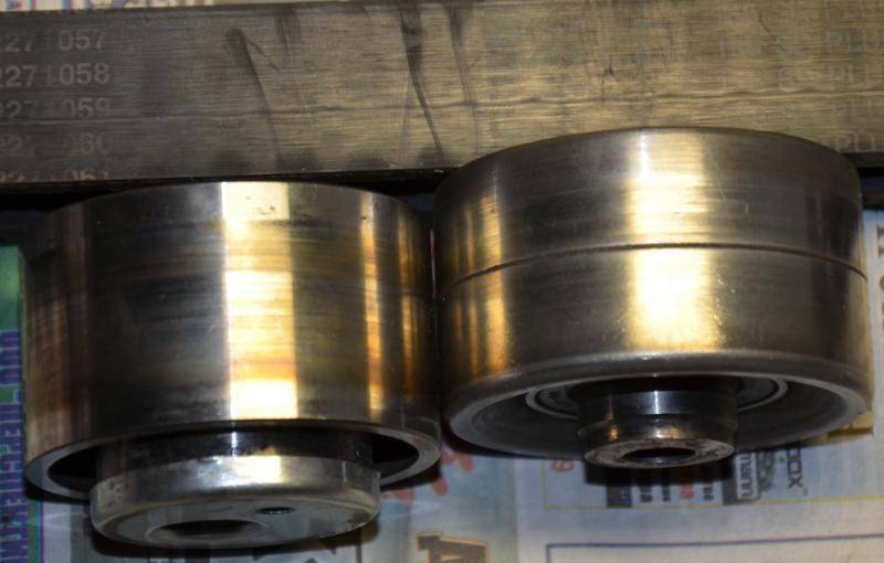

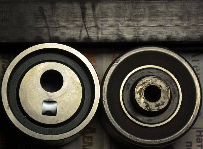

Могу тебе на примерку отдать старые ролики, оставшиеся после замены ГРМ. Если подойдут - купишь себе такие же. Подпиливание и шлифовка роликов - бред. Все должно становиться как влитое.

Покупать - не покупать, решать тебе. Конкретно по обводным роликам: есть варианты, один шириной 29мм, другой 34мм. Диаметр у обоих одинаковый. Думаю изначально был поставлен неправильный, раз пришлось его шлифовать на 3мм. На твою скорей всего должен идти 29мм. Не могу уточнить - проблемы с инетом, не пускает на gmail. Если назовешь свой OPR-код - подскажу.

Вот такой обводной ролик должен стоять по ВИН-у:
На замену ему пошел чутка другой. НО! Оба ролика становятся без проблем. Натяжной должен быть как в фотоотчете.
Ну значит просто мастер-фломастер криворукий. Ролик этот если "не так" ставить, то он цепляется за кронштейн подвеса двигателя и на место свое не лезет))
Перегнал я в другое место её ремонтировать, отодвинули там кожухпластмассовый и сказали что ролик подклинивает ( не проехав и 10 километров - исвидетельство тому >> рисунок в виде зебры на гладкой сторонеремня.) -Про мастера фломастера ... >> Я позвонил знакомому,который посоветовал- и сказал, того дядю никому не советовать ! , - начто он ответил- что раньше с ним проблем не было. Если не это, то я наверно занялся бы антирекламой того места, где я ремонтировал ?! илипытался отремонтировать.+ прежним хозяином был сделан заколхоз, на паразитном ролике шпильки быть не должно. . Влетел на глупом ремонте на 140 баксов (87 комплект ремняшки с роликами, и50 работы) грустноЪ.
Изменено пользователем Kortess
Будьте внимательны со шпилькой. Если ее туда вколхозили, это явно не от хорошей жизни. В лучшем случае болт просто потеряли. В худшем - там были проблемы с резьбой и отсюда все пошло. Возможно там сделали ввертыш и уже в нем нарезали резьбу под шпильку или, что более вероятно, шпилька разного диаметра и не угадали с высостой ввернутой в блок части. Из-за пришлось подпиливать ролик. Без необходимости это делать никто не будет.
Вот такие стояли ролики , и увы на такие пришлось поменять. Обещали что будет работать, и не большое и слабое " погыркивание" списали на новенькую помпу Dolz . хотя по моему - со старой она звучала так-же. сказали что резьбу когдато всё-же раздолбали, и сделать втулку из калёного метала - проблематично.
