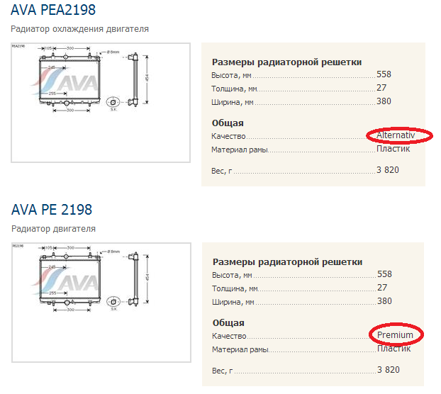

citroenbit2 Опубликовано 4 апреля, 2014 Жалоба Поделиться Опубликовано 4 апреля, 2014 (изменено) сразу не обратил внимания. на екзисте два радиатора АВА. один стоит 480тыс, другой 980тыс. по рисункам и чертежам они одинаковые. разница только в графе "качество". тот что дешевле, указано Premium, тот что дороже - Alternative. в чём разница? Изменено 4 апреля, 2014 пользователем citroenbit2 Ссылка на комментарий Поделиться на другие сайты Поделиться

citroenbit2 Опубликовано 6 апреля, 2014 Жалоба Поделиться Опубликовано 6 апреля, 2014 вот их артикульные номера на exist 480тыс - PE2198, 980тыс - PEA2198. в чём отличия? Ссылка на комментарий Поделиться на другие сайты Поделиться

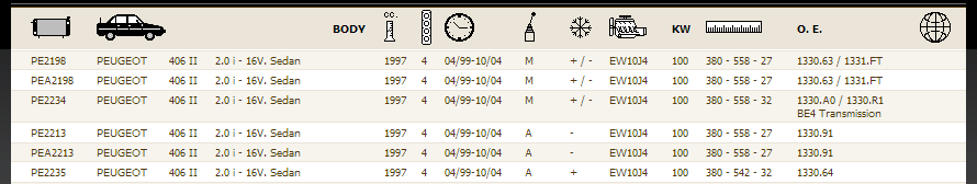

Mаксим Опубликовано 6 апреля, 2014 Жалоба Поделиться Опубликовано 6 апреля, 2014 citroenbit2, как вариант: Ссылка на комментарий Поделиться на другие сайты Поделиться
citroenbit2 Опубликовано 6 апреля, 2014 Жалоба Поделиться Опубликовано 6 апреля, 2014 по логике, премиум больше должен стоить..... а так, расстояния, указанные на схеме и кол-во патрубков как у меня. ходил с рулеткой, мерял. единственное отличие от моего - одна пробка развоздушки. у меня ещё и сверху есть Ссылка на комментарий Поделиться на другие сайты Поделиться
Mаксим Опубликовано 6 апреля, 2014 Жалоба Поделиться Опубликовано 6 апреля, 2014 вот что их каталог говорит: вин бы ещё в студию Ссылка на комментарий Поделиться на другие сайты Поделиться

Mаксим Опубликовано 7 апреля, 2014 Жалоба Поделиться Опубликовано 7 апреля, 2014 бери PE 2198 Ссылка на комментарий Поделиться на другие сайты Поделиться
citroenbit2 Опубликовано 7 апреля, 2014 Жалоба Поделиться Опубликовано 7 апреля, 2014 заказал ре2198, спасибо за помощь. и последний вопрос, что лить тосол или антифриз и какой фирмы? Ссылка на комментарий Поделиться на другие сайты Поделиться
