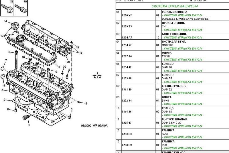

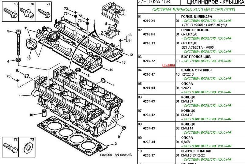

Уважаемые одноклубники подскажите пожалуйста подойдёт-ли ГБЦ от двигателя EW10J4 137л.с. к двигателю XU10J4R 132л.с.? Какие в них различия? Продавец уверяет что один в один. Прошу помочь.

Обратите внимание на прокладку под головку блока и судите самиЗЫ: а продавец - хохмачь

Прокладки совершенно различные. Номера разные, 100% не подойдет.
