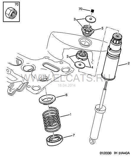

DBoss Опубликовано 16 апреля, 2014 Жалоба Поделиться Опубликовано 16 апреля, 2014 При замене задних пружин, необходима ли замена опор пружины под номерами 6 и 7, либо смотреть по состоянию? Ссылка на комментарий Поделиться на другие сайты Поделиться
патроль Опубликовано 16 апреля, 2014 Жалоба Поделиться Опубликовано 16 апреля, 2014 Если для Вас в удовольствие лишний раз разбирать, можете оставить старые. А по поводу разных по упругости пружин; по логике двух вариантов достаточно седан и универсал, нагрузки на заднюю ось у них разные. Читал о варианте более жесткой подвески для русских дорог, Пежо поставлялся на российский рынок с такими. Там нужно было менять все четыре пружины при установке на европейский вариант, о чем было предупреждение на AVES. Но такие машины редкость. Ссылка на комментарий Поделиться на другие сайты Поделиться

Гость Jigar Опубликовано 16 апреля, 2014 Жалоба Поделиться Опубликовано 16 апреля, 2014 В 16.04.2014 в 08:15, DBoss сказал: ImageHandler.jpg При замене задних пружин, необходима ли замена опор пружины под номерами 6 и 7, либо смотреть по состоянию? кстати.... было что пол года не могли найти лязг металлический на ямках, в нижней резинке появилась дырочка, в том месте где заканчивается пружина и углубление в резинке. так что если оставлять - обязательно посмотри в том месте. Ссылка на комментарий Поделиться на другие сайты Поделиться

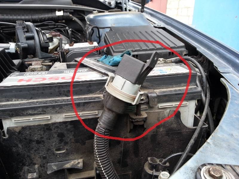

D3nv3r Опубликовано 10 мая, 2014 Жалоба Поделиться Опубликовано 10 мая, 2014 Всем привет, извините если не там создал тему, подскажите пожалуйста номер реле которое должно стоять на картинке, машина 2002г 2.0 hdi Ссылка на комментарий Поделиться на другие сайты Поделиться
msk Опубликовано 10 мая, 2014 Жалоба Поделиться Опубликовано 10 мая, 2014 по моему обычное четырехконтактное реле...единственно параметры на нем посмотреть, если для замены... Ссылка на комментарий Поделиться на другие сайты Поделиться
D3nv3r Опубликовано 10 мая, 2014 Жалоба Поделиться Опубликовано 10 мая, 2014 мне нужен номер оригинального реле, а обычное не подходит Ссылка на комментарий Поделиться на другие сайты Поделиться
D3nv3r Опубликовано 14 мая, 2014 Жалоба Поделиться Опубликовано 14 мая, 2014 неужели никто не поможет, друзья помогите пожалуйста, без этого реле у меня вентилятор не включяется когда кондиционер включаеш, пробовал похожие реле не подходят так как там 5 контактов, в каталогах что-то не могу найти Ссылка на комментарий Поделиться на другие сайты Поделиться
msk Опубликовано 14 мая, 2014 Жалоба Поделиться Опубликовано 14 мая, 2014 продаются и 5-ти контактные реле, на жданах к примеру...ничего в том реле нет сверхъестественного... Ссылка на комментарий Поделиться на другие сайты Поделиться
