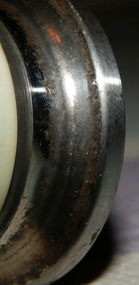

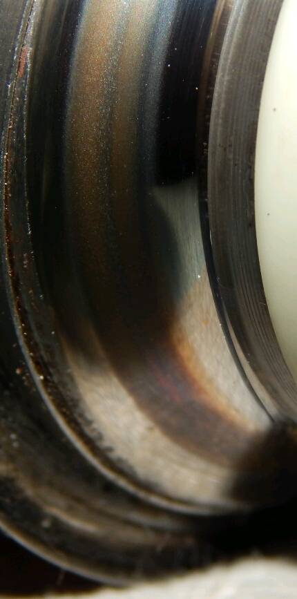

игорь-diesel Опубликовано 12 сентября, 2014 Жалоба Поделиться Опубликовано 12 сентября, 2014 (изменено) Не могу понять в чем причина быстрого износа задних ступичных подшипников. Три подшипника. Все три SNR. Ни один не выходил более 40000 км. Все были установлены без использования молотка. Один на станции, два я ставил сам. Собственно вопрос по следам износа обоймы подшипника: О чем говорит такой износ внутренней обоймы подшипника, как на фото? Изменено 12 сентября, 2014 пользователем игорь-diesel Ссылка на комментарий Поделиться на другие сайты Поделиться
KSN Опубликовано 12 сентября, 2014 Жалоба Поделиться Опубликовано 12 сентября, 2014 (изменено) В 12.09.2014 в 18:04, игорь-diesel сказал: Не могу понять в чем причина быстрого износа задних ступичных подшипников. Три подшипника. Все три SNR. Ни один не выходил более 40000 км. Все были установлены без использования молотка. Один на станции, два я ставил сам. Собственно вопрос по следам износа обоймы подшипника: О чем говорит такой износ внутренней обоймы подшипника, как на фото? "быстро ездил, не смотрел, не мазал".... В новые подшипники смазку помимо заводской докладывал? до внутреннего ряда или только по наружному растолкал? Судя по цвету, - грелся он хорошо. Но и делают их паршиво, я себе пару месяцев назад менял. Смазки заложил, как требуется - 1/3 объема, ( http://mirsmazok.ru/blogs/modules.php?name=articles&id=527 ), колпачки защитные выровнял, на герметик поставил (на ступицах), а все равно загудели.... Смущает меня то, что сепараторы пластиковые, может, чтоб были стальные или фторопластовые, так больше бы и подшипники ходили, а так, стоило пригрузить задний диван, так вой на ходу, все равно, что в самолете.... а на второй фотке следы коррозии на обойме проглядываются, -- колпачки целые? не гнутые по ободку? Изменено 12 сентября, 2014 пользователем KSN Ссылка на комментарий Поделиться на другие сайты Поделиться
игорь-diesel Опубликовано 12 сентября, 2014 Жалоба Поделиться Опубликовано 12 сентября, 2014 (изменено) Смазку туда не добавлял вообще! Но в разобранном виде все шарики в смазке, сухих мест нет. Колпачки не садил на гермет, но они ровные, при снятии не видно следов воды. Подшипники не "бегали" быстрее 120-130 км/час. При всех замечаниях появился вопрос: Почему при такой эксплуатации ни один передний подшипник SNR, ни как не проявил себя, и прекрасно себя чувствуют? Похоже, что проблема в чем-то другом, или в качестве самого подшипника. Фотографии обойм с подшипника SNR, купленного и установленного на станции. Прошел 20000 км и загудел. P.s.: А какую ты закладываеш в подшипник смазку? Буду пробовать подшипники SKF. Изменено 12 сентября, 2014 пользователем игорь-diesel Ссылка на комментарий Поделиться на другие сайты Поделиться
KSN Опубликовано 12 сентября, 2014 Жалоба Поделиться Опубликовано 12 сентября, 2014 (изменено) На тот момент под рукой ничего, кроме свежего солидола не оказалось. конечно, это не самый лучший вариант из условий максимальной рабочей температуры смазки, но все же 1/3 занятого ею свободного объема подшипника, как я считаю, гораздо лучше, чем мелкая капля чего-то подобного, и то со внешней стороны двухрядного подшипника (то есть внутрь само оно никак не попадет). Подшипник сначала пролил маслом, прокрутил хорошо в руках, затем тонкой отверткой закладывал солидол, снова прокрутил. Метод - не панацея, но в советских авто прокатывало))) Следов непосредственно течи может и не быть, достаточно неплотности, способствующей проникновению воздуха, который, в свою очередь, практически всегда содержит влагу. А подогретый за время поездки металл весьма активно с этой влагой взаимодействует при остывании в покое. По поводу того, что передние ходят нормально: в первую очередь грешу на пластиковые сепараторы (в передних, если не ошибаюсь, все-таки - стальной сепаратор), чуток подразобьется, - шарики начинают делать лишние телодвижения -- помимо вращения еще и скакать, ударяя по обойме и делая сколы. Амплитуда не большая, но частота зато приличная. Вот потому и поверхность основной канавки шерооватая (удары на сухую). Есть еще одна вероятная причина -- разные величины плеча и соответственно нагрузки на определенный ряд шариков ( на данный момент не помню различий в геометрических размерах самих передних и задних подшипников ). Существенно зависят эти величины от вылета колеса. Не помню, здесь на форуме или так где наткнулся на ссылку (у себя в закладках сохранил))) http://niva-faq.msk.ru/tehnika/obsch/ustrojst/fizika/fizniv.htm#7 , полезно почитать будет многим. Возможно, как раз в этом и кроется причина выхода из строя задних подшипников. Передние и так изначально мощнее и более равномерно нагружены, а задние, особенно, с подгулявшей подвеской будут страдать. Таково мое видение проблемы. Изменено 13 сентября, 2014 пользователем KSN Ссылка на комментарий Поделиться на другие сайты Поделиться
игорь-diesel Опубликовано 13 сентября, 2014 Жалоба Поделиться Опубликовано 13 сентября, 2014 По сепораторам даже не знаю... Передние(как и задние) подшипники, у меня, после предыдущего владельца(голандец) были SKF. Так вот при внешнем "металлическом" виде подшипника, при его разборе оказалось, что металлический сепоратор не что иное как имитация. Сепаратор пластиковый. Вот так вот. Ссылка на комментарий Поделиться на другие сайты Поделиться

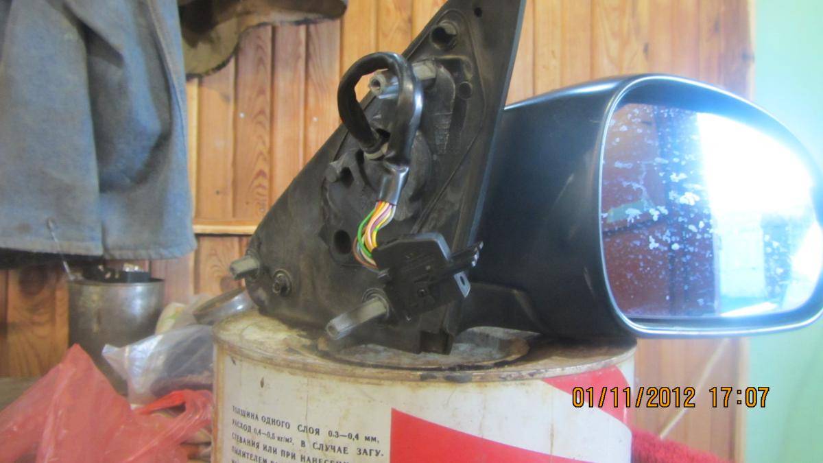

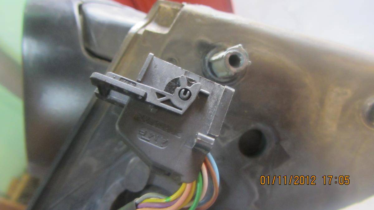

domino_ Опубликовано 10 ноября, 2014 Жалоба Поделиться Опубликовано 10 ноября, 2014 Доброго дня и ночи. Столкнулся с проблемой, немогу найти зеркало левое в сборе. 2 года без успешных поисков, на б\ушке вообще сказали видят впервые (Малиновка, Ждановичи) у одного было тока провое. На сифе заказал привезли (по вину пробивали все сходится), привезли на более позднюю модель, брать не хотели мотивировали что по vin стоит такое (я им привез фото и схемы ) долго смотрели в монитор, сказали что мое снято с производства, отнесли электрику схемы, сказали что нужно переделывать проводку управления ( стоило денег оч хороших ), в итоге вернули деньги. Нашел 2 английских (левое и правое), но углы доворота нете. Можно ли внутренности правого зеркала (английского) вставить в родное левое зеркало, какой бедет эффект ??? Буду благодарен за помощь в решении данной проблемы (фото прилагаются тока там правое зеркало). Фишка на 13 проводов левая сторона имеется надпись AMP и PBT-GF20. P.S. тему пишу в 1 раз сильно не судите ) Ссылка на комментарий Поделиться на другие сайты Поделиться
palvasilich Опубликовано 10 ноября, 2014 Жалоба Поделиться Опубликовано 10 ноября, 2014 Мож все-таки проще перепиновать разьемы? Ссылка на комментарий Поделиться на другие сайты Поделиться
Гость Dr.Pergalet Опубликовано 11 ноября, 2014 Жалоба Поделиться Опубликовано 11 ноября, 2014 http://peugeot-club.by/board/index.php/topic/28495-prodam-zerkalo406/ Ссылка на комментарий Поделиться на другие сайты Поделиться
патроль Опубликовано 11 ноября, 2014 Жалоба Поделиться Опубликовано 11 ноября, 2014 По поводу английских зеркал; левое зеркало хорошо смотрит, правое нужно доворачивать, сам корпус а по сему геморно. На Вашем фото, если не ошибаюсь зеркала с электроприводом на складывание, это совсем прекрасно. Если Ваш джойстик не предназначен для управления складыванием, левое ставите без вопросов, правое довернете на нужный угол рукой или подачей напруги на привод по схеме. Если у Вас нет нужды часто их складывать, то и проблем я не вижу. Левое, кстати, тоже можете довернуть. Если я ошибся и привода нет, складываются вручную, то правое установить сложнее, но возможно, об этом писалось ранее, ищите. Внутренности слева направо не подойдут. Ссылка на комментарий Поделиться на другие сайты Поделиться
