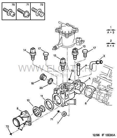

wrask Опубликовано 21 апреля, 2013 Жалоба Поделиться Опубликовано 21 апреля, 2013 В 19.04.2013 в 20:50, 'Foxit' сказал: Снял коричневую фишку, включил зажигание, пропеллеры зажужжали сначала на первой скорости, затем на второй.какую фишку снимать для проверки работы вентиляторов? 14 или 15 на рисунке? Ссылка на комментарий Поделиться на другие сайты Поделиться
Foxit Опубликовано 21 апреля, 2013 Жалоба Поделиться Опубликовано 21 апреля, 2013 По рисунку не совсем понятно, но могу сказать, что она коричневая, и находится посередине между еще 2 фишками. Очень похоже на номер 15. Ссылка на комментарий Поделиться на другие сайты Поделиться

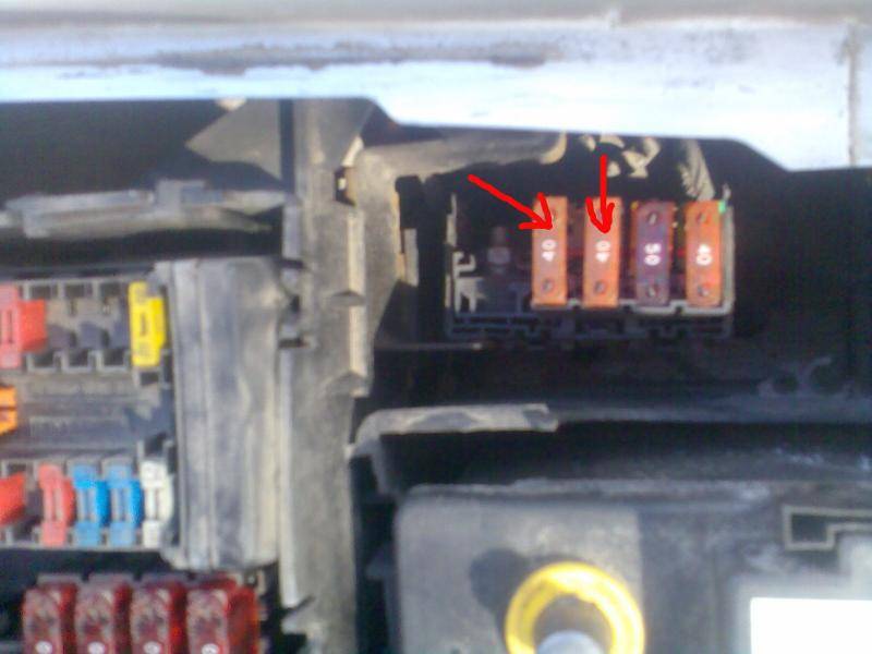

wrask Опубликовано 22 апреля, 2013 Жалоба Поделиться Опубликовано 22 апреля, 2013 В 21.04.2013 в 09:42, 'wrask' сказал: В 19.04.2013 в 20:50, 'Foxit' сказал: Снял коричневую фишку, включил зажигание, пропеллеры зажужжали сначала на первой скорости, затем на второй.какую фишку снимать для проверки работы вентиляторов? 14 или 15 на рисунке? Сам отвечу - фишку нужно снимать с датчика под номером 15 (коричневого цвета). В моём случае вентиляторы не работают из-за 2 перегоревших предохранителей на 40А в моторном отсеке. Заменил оба, снял фишку, включил зажигание, вентиляторы поработали секунд 10 и остановились - оба предохранителя перегорели. Искать КЗ? Или дело может быть в слегка тугом вращении вентиляторов от руки? Ссылка на комментарий Поделиться на другие сайты Поделиться
ded-boroded Опубликовано 22 апреля, 2013 Жалоба Поделиться Опубликовано 22 апреля, 2013 В 22.04.2013 в 11:46, 'wrask' сказал: В моём случае вентиляторы не работают из-за 2 перегоревших предохранителей на 40А в моторном отсеке. Заменил оба, снял фишку, включил зажигание, вентиляторы поработали секунд 10 и остановились - оба предохранителя перегорели. Искать КЗ? Или дело может быть в слегка тугом вращении вентиляторов от руки?Зачем искать КЗ? Жгите дальше предохранители, они же копейки стоят. Только убедитесь, что ваш огнетушитель заряжен А если серъезно: для начала нужно было определить почему перегорело 2 предохранителя на 40А, а не бездумно их менять. Или вы думаете предохранители от старости перегорают? Разбирайте привод вентилятора и проводите ревизию. Ссылка на комментарий Поделиться на другие сайты Поделиться
Master0 Опубликовано 22 апреля, 2013 Жалоба Поделиться Опубликовано 22 апреля, 2013 wrask ...оба предохранителя перегорели. Искать КЗ? Или дело может быть в слегка тугом вращении вентиляторов от руки? Я думаю, надо снимать пропеллеры и проверять, как они себя чувствуют, как крутятся напрямую, как прозваниваются... Ссылка на комментарий Поделиться на другие сайты Поделиться

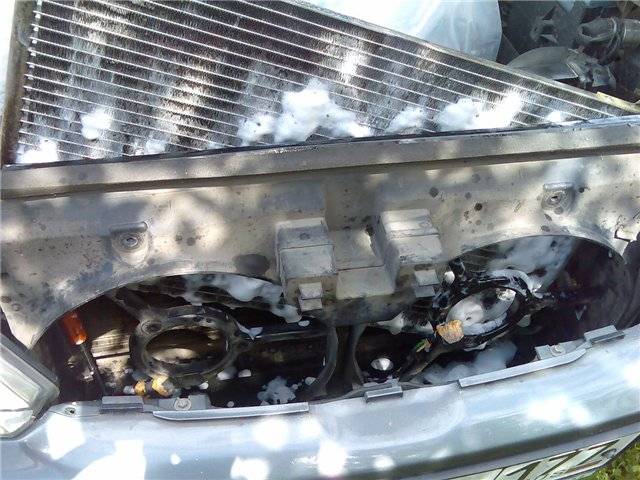

Foxit Опубликовано 24 апреля, 2013 Жалоба Поделиться Опубликовано 24 апреля, 2013 Для тех, кто хочет снять вентиляторы радиатора.Скажу честно, процедура геморная, поэтому лучше заранее проверьте всю проводку в районе реле, сами реле, разъем битрона и предохранители.1. Снимаем декоративную решетку со львом.2. Снимаем тросик замка капота (сам замок можно не снимать), достаем его из верхней планки через прорезь, куда он вставлен.3. Снимаем поперечную планку, на которой крепится замок капота.4. Снимаем патрубки с радиатора, который ближе к мотору (1 тонкий - обратка и 1 - толстый сверху). Нижний патрубок можно не снимать.5. Разъединяем 2 радиатора, отщелкнув по бокам защелки.6. Приподнимаем радиатор с резинок и отодвигаем его как можно ближе к мотору, предварительно сняв пластиковый уголок снизу справа (он на защелках, снимается просто, что закрывает не понятно, но очень похоже, что должен закрывать патрубок на радиатор кондиционера).7. Выкручиваем 2 шурупа с радиатора кондиционера, которые крепят его к корпусу вентиляторов.8. Приподнимаем радиатор кондиционера с резинок и пробуем подвинуть к мотору, будьте осторожны с патрубками.9. Далее одной рукой придерживая радиатор пытаемся вывернуть верхнюю часть корпуса вентиляторов на мотор, низ - тянем к бамперу, как только второй радиатор выйдет из нижней части корпуса вентиляторов, можно пробовать вытаскивать пропеллеры между фар и бампера.Проводов хватает чтобы вынуть рамку с вентиляторами наружу. Только когда будете вытаскивать вентиляторы, киньте мягкую тряпку на бампер, чтобы не поцарапать его, ибо в процессе изъятия вентиляторов их приходится ставить на бампер не один раз.Собираем в обратной последовательности, только не забываем стравить воздух из системы охлаждения и долить антифриза, у меня было потеряно порядка 1 литра.Удачи! Ссылка на комментарий Поделиться на другие сайты Поделиться

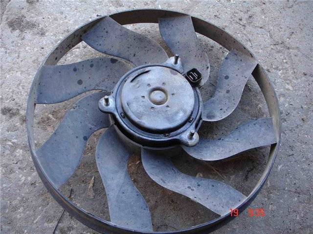

wrask Опубликовано 24 апреля, 2013 Жалоба Поделиться Опубликовано 24 апреля, 2013 (изменено) Сегодня удалось, относительно легко снять правый по ходу движения вентилятор (привод с крыльчаткой), приподняв радиатор кондиционера за правую сторону как на фото Правда дальше дело стало, пока не смог снять заднюю крышку с привода, она там завальцована в 5 местах Изменено 24 апреля, 2013 пользователем wrask Ссылка на комментарий Поделиться на другие сайты Поделиться

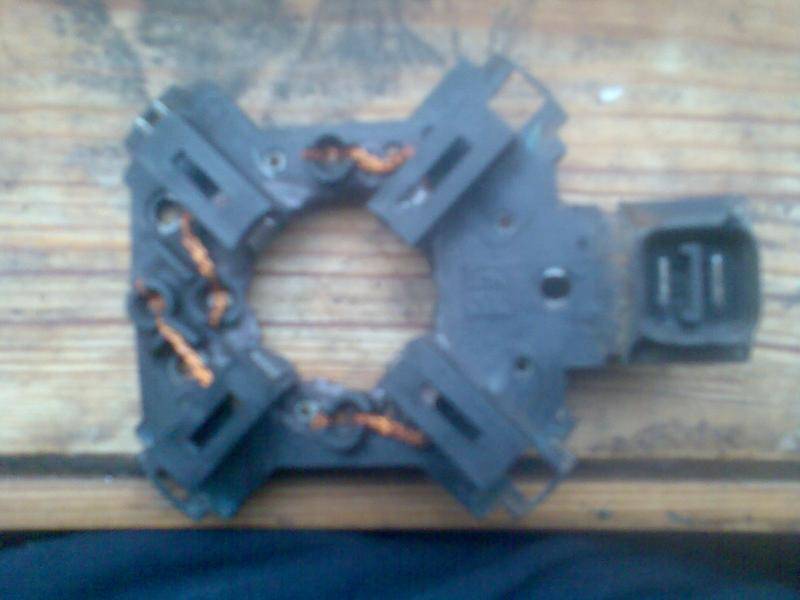

wrask Опубликовано 26 апреля, 2013 Жалоба Поделиться Опубликовано 26 апреля, 2013 (изменено) Сегодня решил проблему с вентиляторами. Дело оказалось в выгоревшим щёточном узле моторчика правого вентилятора. Заменил на б/у мотор = 50$, оба вентилятора стали работать исправно на всех скоростях.1. При включении кондиционера - оба работают на 1й скорости2. При снятии фишки с датчика номер 15 и включённом зажигании через 3-4 секунды начинают крутится оба вентилятора на 1й скорости, еще через пару секунд - оба на 2й.3. По достижении температуры 90-92 срабатывают оба на 1й скорости, 100 - оба на 2й.Для себя перед выяснением неисправности составил такой порядок действий от простого к лёгкому:1. Проверяем 2 предохранителя (в моём случае на 40А в моторном отсеке)2. Проверяем 3 реле под декоративной решёткой со львом, пробуем менять их местами.3. Смотрим блок управления вентиляторами Bitron за защитой левого колеса.4. Снимаем вентиляторы, вскрываем корпус электродвигателя и производим осмотр щёточного узла.Кстати, заметил, что при нерабочем правом вентиляторе (по ходу движения), не включался и левый (может это только у меня так)Добавлю - всё проделанное касается дорестайла. Изменено 12 мая, 2013 пользователем wrask Ссылка на комментарий Поделиться на другие сайты Поделиться
