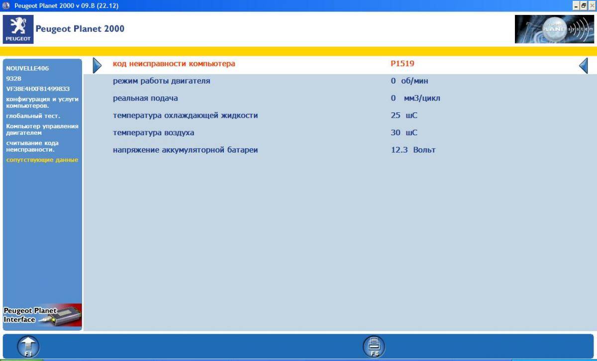

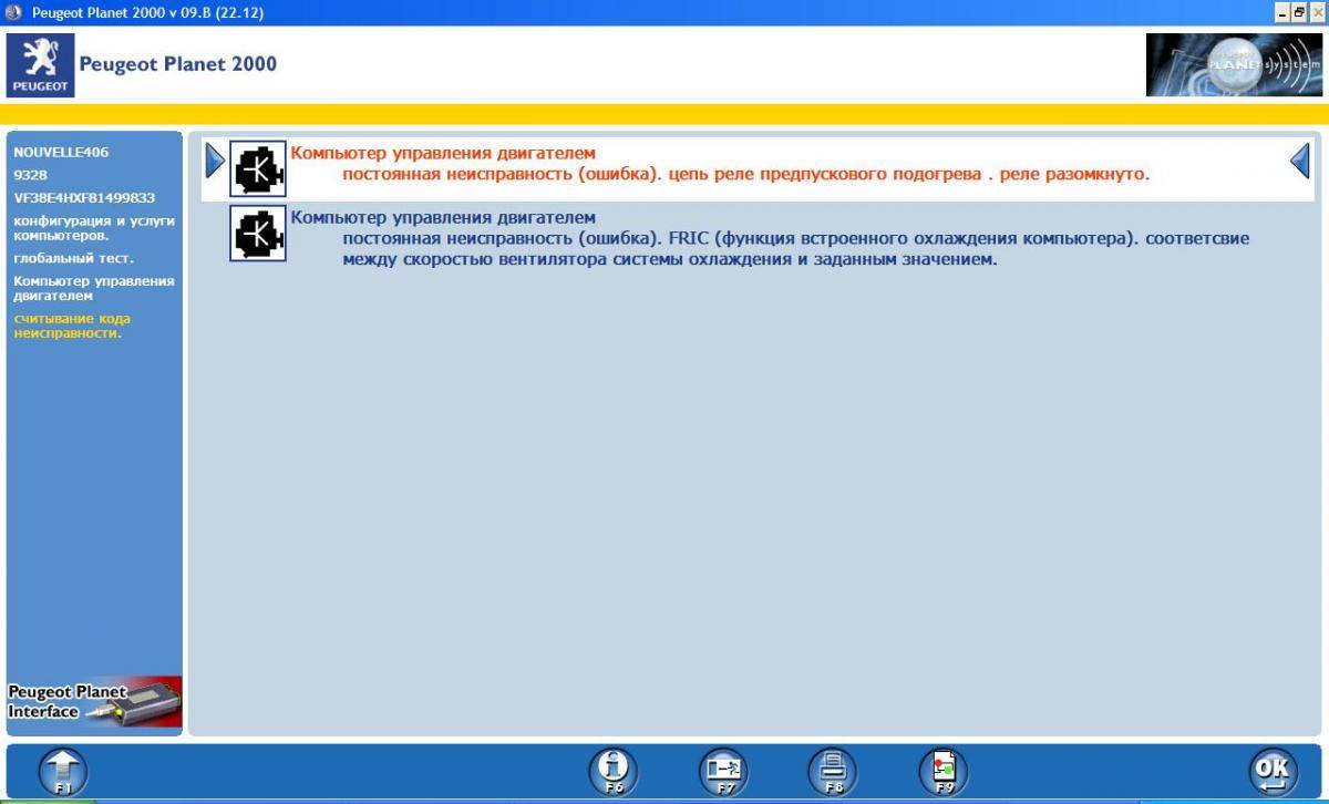

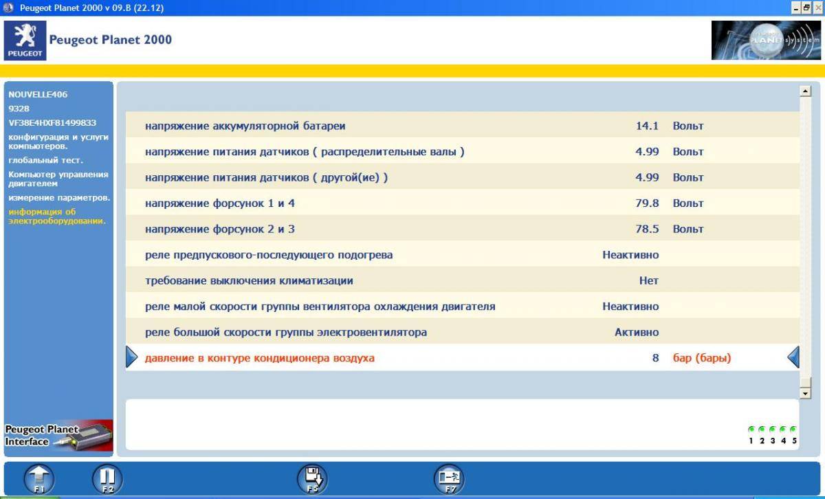

Zenyk Опубликовано 5 мая, 2015 Жалоба Поделиться Опубликовано 5 мая, 2015 (изменено) патроль подходящих схем как-бы не нашел (может и пропустил схемы для своего двигателя/модели) Удалось считать ошибки через PP2000. Из ошибок, относящихся к охлаждению: в Компьютере управления двигателем - приложен скриншот и расшифровка. Проверки запуска вентилятора через программу на двух скоростях ничего не дали - не раскручивался. Ещё программа предложила "проверить электрически предохранитель цепи, связанной с клеммой 3 реле питания большой скорости электровентилятора" - где он физически установлен? (можно ли сказать, что этот предохранитель исправен, если 12В есть на сером реле возле АКБ? фото парой сообщений ранее) Заранее благодарен за ответы-советы! Жара идёт P.S. Ещё удалось один скриншот (3) сделать в меню "информация об электрооборудовании". Двигатель заведён, кондиционер включен. Видно, что реле малой скорости не активно, а реле большой скорости активно. Но вентилятор не работал ( Для большой скорости вентилятора эти 2 реле должны быть активны? И где они физически расположены? (SEDRE качается, но ещё не скоро будет) Изменено 5 мая, 2015 пользователем Zenyk Ссылка на комментарий Поделиться на другие сайты Поделиться
патроль Опубликовано 6 мая, 2015 Жалоба Поделиться Опубликовано 6 мая, 2015 Честно говоря,Zenyk, не пойму как тебе помочь. По ссылке, схема включения вентилятора 2.2 в двух вариантах, там же монтажная, где обозначено место расположения каждого реле, по электросхеме определяешься с номером реле и на монтажной смотришь где оно расположено.Вместо седре, рекомендовал бы Shematigue, и грузится на много быстрее и весит 4.4Гг и пользоваться удобнее. Один недостаток, антикварных машин и моложе 2007 нет. Ссылка на комментарий Поделиться на другие сайты Поделиться
