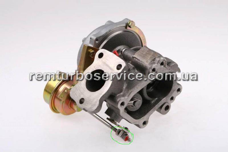

И на Вашем фото ничего не видно. Во первых, не встречал на французах такого соединения, у них не то чтобы отвернулись, попробуй разбери. Во вторых, не понятно управление турбиной, по виду, управляется давлением отбираемым от нагнетателя. Если это так, то все просто. Установите поворотный рычаг в положение закрытого клапана и законтрите его на штоке не натягивая шток. При превышении давления нагнетателя, давление воздуха начнет смещать диафрагму и шток, тем самым перепуская ОГ мимо турбины, и чем выше давление нагнетателя,  тем больше открытие перепускного клапана. Если управление вакуумом, тогда все сложнее. При отсутствии вакуума клапан должен быть открыт, так по букварю.

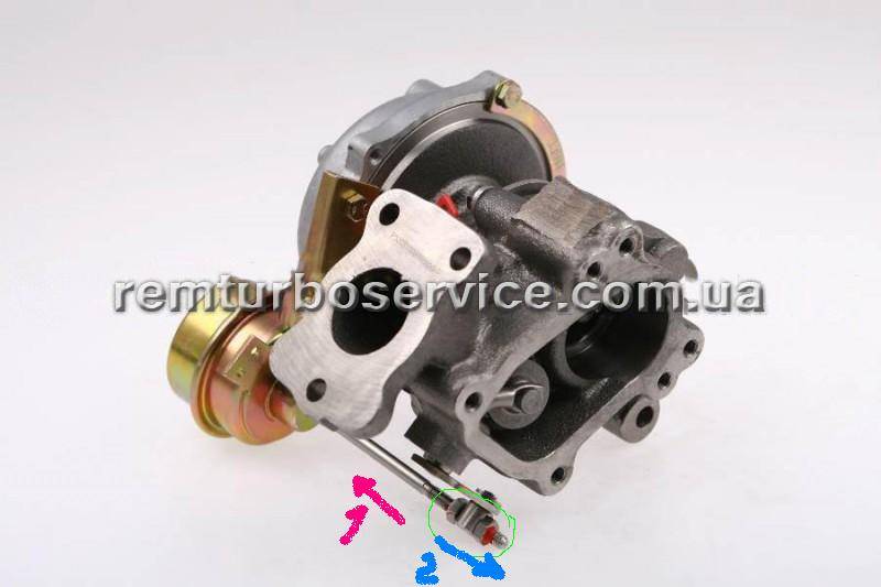

Спасибо большое!!) я могу не снимая турбину с двигателя установить этот поворотный рычаг в положении закрытого клапана????
Конечно можете. Если турбина как на Вашем фото, повернуть рычаг вправо до упора, для верности можно пощелкать, звук схож со щелчком клапана двигателя, если конечно рычаг легко вращается.
Он легко вращается в обе стороны!! Извини, скажи пожалуйста в какую сторону должна упереться))post-26350-0-62835500-1401196896_thumb.j спасибо что помогаете!!))
Поскольку снимки Ваши малоинформативны, отправляю свои и если у Вас турбина как на моих фото, то и регулировку тяги можно сделать как на заводе, для видимости я ее снял и на фото видно что натяг штока существует и состовляет около половины диаметра штифта. Клапан на фото закрыт. На вашей фотографии закрытие видится при повороте вправо, но если Ваша турбина как у меня, закрывается клапан при повороте влево.
Поскольку снимки Ваши малоинформативны, отправляю свои и если у Вас турбина как на моих фото, то и регулировку тяги можно сделать как на заводе, для видимости я ее снял и на фото видно что натяг штока существует и состовляет около половины диаметра штифта. Клапан на фото закрыт. На вашей фотографии закрытие видится при повороте вправо, но если Ваша турбина как у меня, закрывается клапан при повороте влево.attachicon.gifIMG_0010.JPGattachicon.gifIMG_0011.JPGattachicon.gifIMG_0012.JPG
Нет. у меня не такая турбина(((( спасибо большое...
