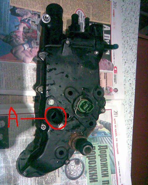

mr0j Опубликовано 19 октября, 2009 Жалоба Поделиться Опубликовано 19 октября, 2009 Здравствуйте. У меня такой вопрос. Машина Пежо 406 2.0 HDI 110 л. с. Интересует разница между корпусами термостата 110-сильной и 90-сильной. Вот рисунок 110-сильного корпуса: Интересует разъем, обозначенный буквой А. В 90-сильном корпусе, этого разъема нет. Отсюда вопрос. Можно ли в 110-сильную машину поставить корпус от 90-сильной? Насколько я понимаю, разъем А увилечивает пути поступления охлаждающей жидкости в радиатор. И если его не будет, то либо увеличится давление, чтобы сохранить скорость циркуляции, либо скорость циркуляции немного уменьшится. Так ли это? Если кому интересно, то я отвечу на свой вопрос. В общем это отличие оказалось не 110 и 90-сильных машин. А автомата и механики. Этот разъем предназначен для подогрева масла автоматической трансмиссии. Ссылка на комментарий Поделиться на другие сайты Поделиться
Модератор Daiver Опубликовано 19 октября, 2009 Модератор Жалоба Поделиться Опубликовано 19 октября, 2009 Скорее для охлаждения, т.к. масло автомата разогревается до приличных температур. Ссылка на комментарий Поделиться на другие сайты Поделиться

mr0j Опубликовано 20 октября, 2009 Жалоба Поделиться Опубликовано 20 октября, 2009 Скорее для охлаждения, т.к. масло автомата разогревается до приличных температур.Совершенно верно, Daiver, для охлаждения. Я ошибся. Ссылка на комментарий Поделиться на другие сайты Поделиться
