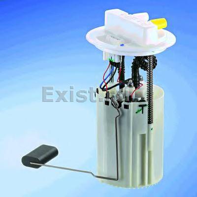

Rasik Опубликовано 15 апреля, 2009 Жалоба Поделиться Опубликовано 15 апреля, 2009 народ. Да что вы паникуете! Новый насос на экзисте стоит около 130 у.е. (бошовский оригинальный с датчиком уровня топлива) На след. день после заказа я его забрал ) На малине мудаки на бу-шки ломят по 100 у.е. какой смысл спрашивается? Себе вот на днях буду менять, бо у меня там какой-то "козхоз" СТО или предущий хозяин устроили.вот такой у меня насос, их много видов и не факт что у вас такой же. у меня один из них: Ссылка на комментарий Поделиться на другие сайты Поделиться
