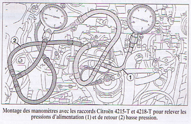

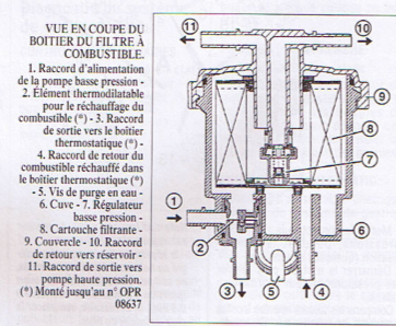

патроль Опубликовано 3 апреля, 2020 Жалоба Поделиться Опубликовано 3 апреля, 2020 Вот устройство фильтра. Под 7-регулятор давления. Так проверяют давление; Ссылка на комментарий Поделиться на другие сайты Поделиться

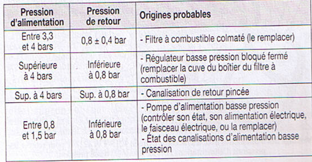

патроль Опубликовано 3 апреля, 2020 Жалоба Поделиться Опубликовано 3 апреля, 2020 Таблица давлений и неисправности. Переводи сам. Ссылка на комментарий Поделиться на другие сайты Поделиться
