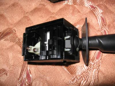

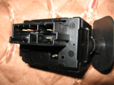

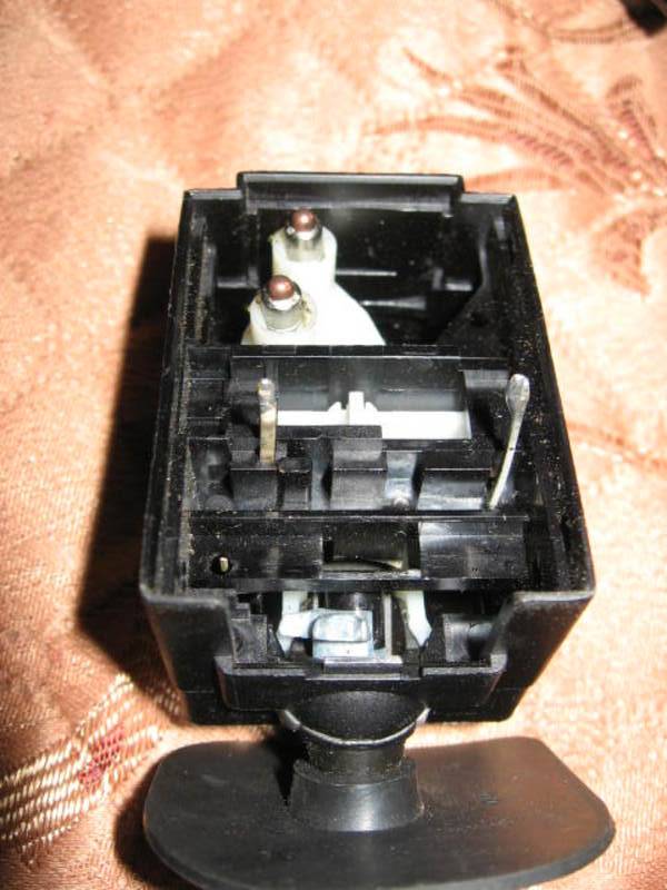

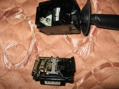

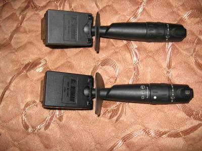

arichon Опубликовано 26 сентября, 2010 Жалоба Поделиться Опубликовано 26 сентября, 2010 (изменено) Загорелся и я поставить бортовик на своего леву. Купил англичанина на жданах за 30 т.р. Кнопку правда не нашел т.к. я не местный и не было особо времени искать. Купил разломанных стрекоз с ситроена (там как раз эта кнопка и есть)и решил все это дело починить чтобы кнопка была как с завода. Стоит дешево этот металлолом, 5 т.р. за штуку.И так имеем стрекозу, верхняя моя родная без кнопки, нижняя разломанная но с кнопкой.Разбираем родную без кнопки, вот внутренности.Вот наш обломыш с кнопкой. Отличаются они наличием двух штырей-контактов (на фото они видны).Ну, а теперь берем контактную колодку (крышку)и вставляем ее в стрекозу с кнопкой (на фото видны торчащие штыри-контакты с кнопки).Теперь радуемся заводской кнопкой переключения режимов БК. Надеюсь это кому-нибудь пригодится.P.S. эти правые стрекозы бывают двух производителей (может и больше). У меня стояла NEIMAN. Обломыш JAEGER на контактную колодку NEIMAN не станет, и на оборот тоже. Можно и новую, рабочую стрекозу с кнопкой купить, тут дело вскуса Изменено 26 сентября, 2010 пользователем arichon Ссылка на комментарий Поделиться на другие сайты Поделиться
