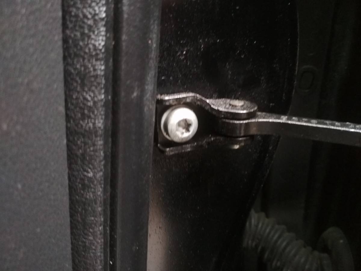

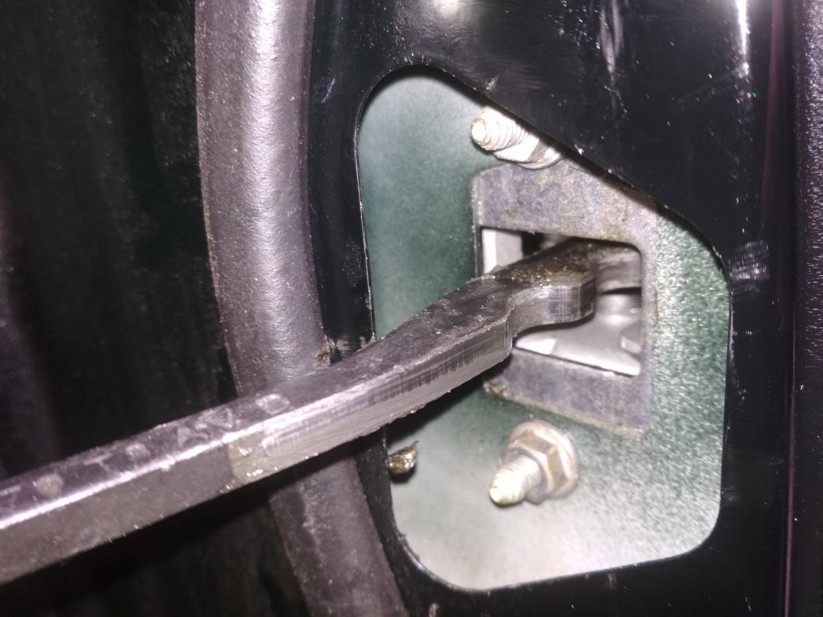

maxVE Опубликовано 11 мая, 2017 Жалоба Поделиться Опубликовано 11 мая, 2017 Доброго всем дня. Давно мучала проблема щелканья во втором положении ограничителя открытия двери. Что я только не делал, и смазывал и прочее. Разобрать-проблема. Под обшивкой двери все зашито металлом. Есть только пару мест, если будет желание подлезть к ограничителю. Самое удобное место-это снять динамик. Но он сидит на клепках, поэтому решение было отложено, а звук раздражал все сильнее и сильнее. Думал уже покупать новый ограничитель. Но на клубе по 308 пыжу наткнулся на ссылку с видео по ремонту. Итого на 2 двери у меня ушло 15 минут. Звуки все пропали, чему я рад. Смотрим видео и повторяем на всех Пежо с таким ограничителем хода. Удачи всем. Фото 1. Откручиваем торксом на стойке. Поворачиваем на 180* Фото 2. Откручиваем сам механизм ограничителя и разворачиваем его на 180* и скручиваем все. Ссылка на комментарий Поделиться на другие сайты Поделиться

Gor57 Опубликовано 22 мая, 2017 Жалоба Поделиться Опубликовано 22 мая, 2017 Тоже провернул ограничитель на 180 градусов, но радовался примерно неделю. Опять защелкала, видимо критический износ втулок. Плюнул, купил новый. Меняется, кстати, очень просто, ничего не нужно высверливать и выкручивать, кроме самого ограничителя, Внизу двери есть типа "шумки", аккуратно отклеил край, тот что ближе к петлям, открутил ограничитель, привязал за проушину проволоку, вытащил через отклеенный край, перевязал новый и втянул обратно. Как сказал уважаемый maxVE делов на 15 минут поскольку обшивка с обоих дверей была снята (менял ткань подлокотников на кожзам). Старый попробую восстановить, будет запасной. Ссылка на комментарий Поделиться на другие сайты Поделиться
