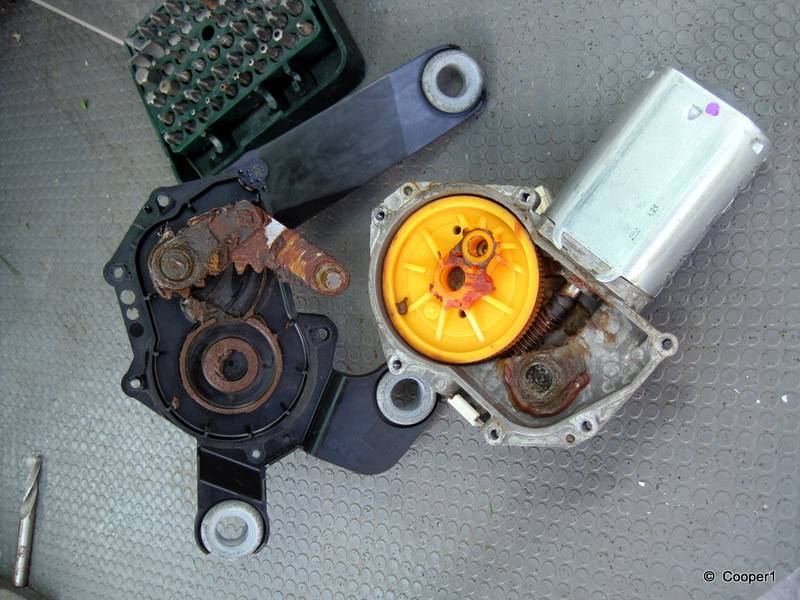

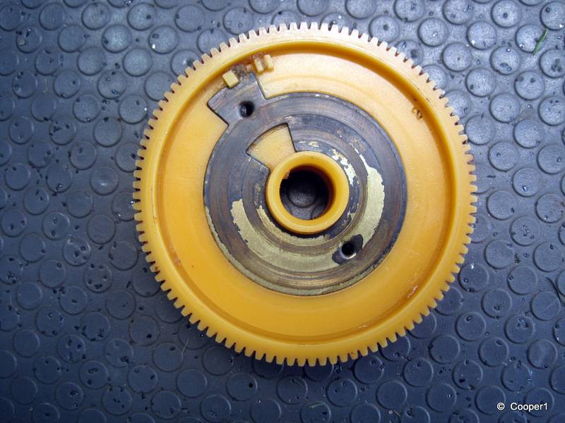

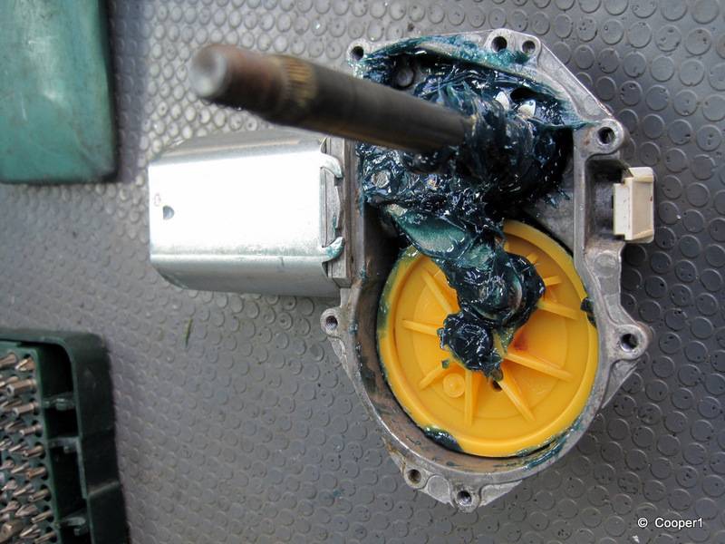

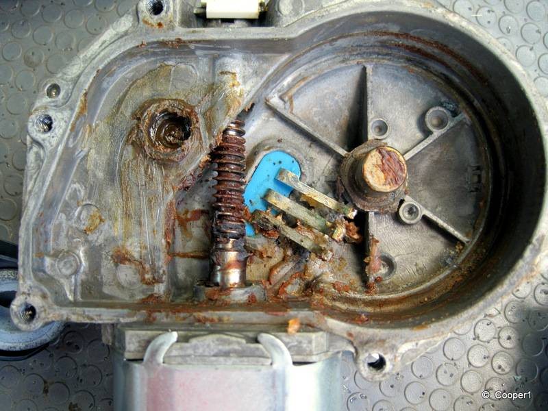

ну что я могу сказать... вобщем снял обшивку 5 двери.. открутил гайку на 13 и снял щётку... (снять щётку было самым тяжелым процессом, т .к. не было съемника... щетка посажена на шлицы, молотком бить было опасно, боялся стекло побить... помогли большие клещи...) далее высверлил 3 заклепки...и вуаля - механизм уже у меня в руке. маленьким шестигранничком открутил шурупчики, снял крышку и увидел вот такую картинку (см фото)достал всё что можно было достать, кое-где была ржавчина - её зачистил мелкой наждачкой. и также зачистил все пары скольжения, трения, кручения)) сам корпус, где выходят 3 контакта обработал преобразователем ржавчины, оставил на время и затем смыл водичкой... червяк, который выходит с моторчика доставать не стал...но за белой пластмаской есть заглушка под шестигранник..я её выкрутил, вычистил старую смазку и забил туда новой, закрутил..лишняя выдавилась при закрутке....разработал его...и он уже не трудно вращался пальцами..после зачистки помыл щеткой и обработал ВДшкой все шестернички... крутились как по маслу) а сразу очень туго ходили...на белой шестерне, большой, пластинка круглая металлическая...очень хорошо её зачистил... и зачистил 3 усика (контакта к этой пластинке)потом смазал все контакты солидолом и напихал много на старое место (на фото видно, что старой смазки давольно много) не забыл смазать и оську (аккуратно с резиночкой на оси...)всё собрал (ошибиться при сборке не реально), закрутил и поставил на место... закрепил как было показано на выше указанной ссылке...делал как сказано... но я бы вместо винтов на 6 установил бы на 8. дырки довольно большие на месте заклепок... подлезти ключом к гайкам было трудно, но вполне реально... вобщем вот фото что получилось) работает всё замечательно, тихо и совсем не так как работала до чистки, щётка не глючит и сама не включается! ВАЖНО. допустил одну маленькую ошибку...когда уже прикрутите механизм обратно, не надевая щётки включите и выключите дворник, чтобы механиз занял крайнее положение, а только потом одевайте щётку на шлицы и закручивайте болтом! а то сразу всё собрал, а после включения механиз оказался не в крайнем положении и щётка остановилась на госномере))будут вопросы пишите) но думаю ничего сложного там нет)
