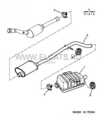

Zholtykot Опубликовано 20 мая, 2010 Жалоба Поделиться Опубликовано 20 мая, 2010 (изменено) Привет всем!ну вот с большего починился....2 elf, ну и может кому пригодится...Заменил (пока) резонатор и глушитель выхлопной системы.Детали покупались на Малиновке по 47 условных .Правда система была от 3,0... на наши машины систем нет.Продавец сказал, что подходит с небольшой доработкой от 3,0 и 2,0турбо.Правда когда ставили мне часть резонатора обнаружил на ней нанесенную маркером пометку "407".А по замене самой... на части резонатора пришлось вырезать катушку см~12-15. вырезали катушку в месте крепления кронштейна подвески.Она в другую сторону стояла. Вообшем пришлось подвеску переворачивать на нужную сторону.Банка глушителя встала как родная, за одним исключением- пришлось отрезать выходной патрубок (он как у дизелей загнут в низ) и приварить свой со старой банки. А то как-то калечно смотрится- непривычно. за всю работу заплатил 50 белок.вчера заменил верхнюю лямбду (кажись мотор как-то мягче, ровнее стал работать). Теперь осталось выбрать время и менять кат на универсальный. .......ПС:Вопрос имеется один. Не совсем доганяю.... катализатор дожигает СО или только СН дожигает? Изменено 20 мая, 2010 пользователем Zholtykot Ссылка на комментарий Поделиться на другие сайты Поделиться
elf Опубликовано 20 мая, 2010 Жалоба Поделиться Опубликовано 20 мая, 2010 резонатор и глушитель новые или б/у? Если новые, какой фирмы? Диаметр трубы от резанатора до глушителя такая же как и была, 60мм?Что значит -на части резонатора пришлось вырезать катушку см~12-15. вырезали катушку в месте крепления кронштейна подвески? Мне катализатор удалили из самой банки, вторую лямбду вообще отключил, т.к. без нее едет лучше. Ошибка через некоторое время загорелась. Неделю назад сбрасывал на ночь клему и закорачивал "+" и "-", пока ошибка не загорается. Как-то подъезжал к спецам на Кольцова. Рассказывали, что на одной 2,2 ставили пламягаситель - машина хреново ехала, поставили универсальный кат - хреново, поставили б/у родной - все ок. Ссылка на комментарий Поделиться на другие сайты Поделиться
Zholtykot Опубликовано 21 мая, 2010 Жалоба Поделиться Опубликовано 21 мая, 2010 резонатор и глушитель новые или б/у? новые Если новые, какой фирмы? хз...польской наверное Диаметр трубы от резанатора до глушителя такая же как и была, 60мм? Да Что значит -на части резонатора пришлось вырезать катушку см~12-15. я имею ввиду часть резонатора в целом (банка+труба) вырезали катушку на трубе в месте крепления кронштейна подвески? подвеска "смотрела" в другую сторону, не так как на картинке Мне катализатор удалили из самой банки, вторую лямбду вообще отключил, т.к. без нее едет лучше. Ошибка через некоторое время загорелась. Неделю назад сбрасывал на ночь клему и закорачивал "+" и "-", что есть закорачивал "+" и "-"??? пока ошибка не загорается. Как-то подъезжал к спецам на Кольцова. Рассказывали, что на одной 2,2 ставили пламягаситель - машина хреново ехала, поставили универсальный кат - хреново, поставили б/у родной - все ок. Ссылка на комментарий Поделиться на другие сайты Поделиться

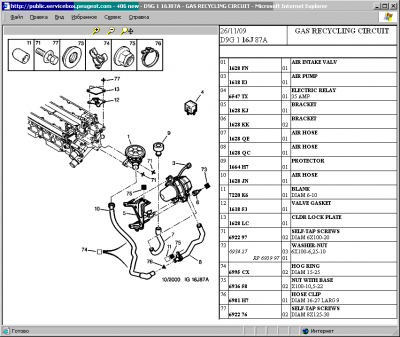

Yalin Опубликовано 25 мая, 2010 Жалоба Поделиться Опубликовано 25 мая, 2010 у меня на 607 такой мотор - вылетает чек энжин, ругается на моторчик, который стоит под крылом и накачивает воздух вроде в каты чтоли... Его можно починнить-почитстить или он не разборный? геморно снимается? Прикол в том, что если отсоединить шланг от него то 3-4 дня можно ездить и ошибка не выскакивает, а потом оно решает видно таки прокачать систему и тут уже вылетает чек..расход на автомате в городе 11.3, по тарссе на круизе на 100-110 7.6-7.8 Ссылка на комментарий Поделиться на другие сайты Поделиться
Zholtykot Опубликовано 25 мая, 2010 Жалоба Поделиться Опубликовано 25 мая, 2010 (изменено) у меня на 607 такой мотор - вылетает чек энжин, ругается на моторчик, который стоит под крылом и накачивает воздух вроде в каты чтоли... Его можно починнить-почитстить или он не разборный? геморно снимается? Прикол в том, что если отсоединить шланг от него то 3-4 дня можно ездить и ошибка не выскакивает, а потом оно решает видно таки прокачать систему и тут уже вылетает чек.. расход на автомате в городе 11.3, по тарссе на круизе на 100-110 7.6-7.8 Кстати, о птичках... вчера поп ..бнулся с колокольни, доже не чирикнул....Вчера снял данный девайс... работает он про температурах ниже +15грд и то 2-3 минуты . Это по нормам ЕВРО-4 для снижения токсичнисти выхлопных газов при пуске холодного мотора... Не знаю, как у Вас( ), а на 406-х снимаем защиту колесной арки (левое переднее) там , перед бампером, спереди колеса выдна становится эта лабуда, причина "чеков". Там же фишка-разьем. снимаем патрубок нагнетания. Открываем капот... В районе аккума видим гайку с впрессованой прокладкой- отворачиваем её. ВУАЛЯ!!! -нагнетатель воздуха с кронштейном у Вас в руках. Офигеваем: Где теперь найти такие резиновые кронштейны с впрессованными болтами в резину, что бы после ремонта по человечески подвесить нагнетатель на металлический кронштейн (МИНЧАНЕ! БРАТЦЫ!!! КТО БУДЕТ ПРОЕЗЖАТЬ ПО СВЕРДЛОВА,,,, ГЛЯНЬТЕ НА СИФЕ...есть ли там такие!!!!!) ....что-то разошелся... У меня беда....развалился подшипник- а найти не могу. есть вопрос в барахолке, в запчастях (тема ШЕНКИ в разном... там что-то про поможем друг другу с з/ч ) Изменено 25 мая, 2010 пользователем Zholtykot Ссылка на комментарий Поделиться на другие сайты Поделиться
Nikola Опубликовано 25 мая, 2010 Жалоба Поделиться Опубликовано 25 мая, 2010 у меня на 607 такой мотор - вылетает чек энжин, ругается на моторчик, который стоит под крылом и накачивает воздух вроде в каты чтоли... Его можно починнить-почитстить или он не разборный? геморно снимается? Прикол в том, что если отсоединить шланг от него то 3-4 дня можно ездить и ошибка не выскакивает, а потом оно решает видно таки прокачать систему и тут уже вылетает чек..расход на автомате в городе 11.3, по тарссе на круизе на 100-110 7.6-7.8 ремонтируется вот тут с картинками Ссылка на комментарий Поделиться на другие сайты Поделиться
Master0 Опубликовано 26 мая, 2010 Жалоба Поделиться Опубликовано 26 мая, 2010 Вот еще пару картинок на тему воздушного насоса - http://forum.aves.su/viewtopic.php?t=28879 Zholtykot Немного недопонял в чем проблема... Когда мне коллега помогал выковырять этот моторчик, то он, не откручивая сам железный кронштейн, просто снял насос с этих 3 резиновых фиксаторов. После разборки-чистки аналогичным образом вернули все назад. Ссылка на комментарий Поделиться на другие сайты Поделиться
Zholtykot Опубликовано 26 мая, 2010 Жалоба Поделиться Опубликовано 26 мая, 2010 Когда мне коллега помогал выковырять этот моторчик, то он, не откручивая сам железный кронштейн, просто снял насос с этих 3 резиновых фиксаторов. После разборки-чистки аналогичным образом вернули все назад.Да проблем нет..просто резиновые подвески поотваливались.Китай какой фиг найдёшь ....Только оригинал. Да и то на картинке Экзиста не понятно.... эти резинки отдельно продаются или вместе с металлическим кронштейном.Картинка тут:http://www.elcats.ru/peugeot/Parts.aspx?DocId=fa117424-61bf-24b4-5eaa-ee76924795b7&GroupId=69385728-4016-45f7-9fdf-399e7dc0f5ed. Ссылка на комментарий Поделиться на другие сайты Поделиться
art2 Опубликовано 26 мая, 2010 Жалоба Поделиться Опубликовано 26 мая, 2010 Добрый день.Может подскажите где найти заднюю банку глушителя на 2,2i?В смысле, реально найти б/у оригинал или посоветуете какого производителя? Ссылка на комментарий Поделиться на другие сайты Поделиться
Master0 Опубликовано 26 мая, 2010 Жалоба Поделиться Опубликовано 26 мая, 2010 (изменено) Zholtykot Не пущает меня на этот сайт, хочет какой-то регистрации. А какие там коды запчастей? Можно ж по ним цену/наличие пробить на http://peugeot.by/service/components/ Я так понимаю, №5 и есть наш кронштейн, а №6 это возможно резинки. Тогда... Референция Наименование На складе (шт.) Стоимость, руб* 00001628KK СУППОРТ 13 12 47000001628KJ СУППОРТ 1 68 460 Изменено 26 мая, 2010 пользователем Master0 Ссылка на комментарий Поделиться на другие сайты Поделиться
Zholtykot Опубликовано 26 мая, 2010 Жалоба Поделиться Опубликовано 26 мая, 2010 Zholtykot Не пущает меня на этот сайт, хочет какой-то регистрации. А какие там коды запчастей? Можно ж по ним цену/наличие пробить на http://peugeot.by/service/components/ Я так понимаю, №5 и есть наш кронштейн, а №6 это возможно резинки. Тогда... Референция Наименование На складе (шт.) Стоимость, руб* 00001628KK СУППОРТ 13 12 470 00001628KJ СУППОРТ 1 68 460 абсолютно правильно. только не знаю, не понятно нарисовано... что есть №6. и почему их только 2 штуки указаны на картике(подвески ведь три!) на экзисте точно такая же картинка. ...ценник хиба только в уголовнонаказуемых единицах. и как зарегистрироваться на:http://public.servicebox.peugeot.com/..... а то по русски -через пень колоду...а тут французский. Ссылка на комментарий Поделиться на другие сайты Поделиться
Zholtykot Опубликовано 26 мая, 2010 Жалоба Поделиться Опубликовано 26 мая, 2010 (изменено) Добрый день. Может подскажите где найти заднюю банку глушителя на 2,2i? В смысле, реально найти б/у оригинал или посоветуете какого производителя? Пару недель назад привозили мне с малиновки....ТОлько банка не от 2,2... .. а вообще, не поленись а, почитай тему. уже писалось (см здесь выше сообщение#253). А оригинальная бэушка есть у "хозяина" темы. Изменено 26 мая, 2010 пользователем Zholtykot Ссылка на комментарий Поделиться на другие сайты Поделиться
Master0 Опубликовано 27 мая, 2010 Жалоба Поделиться Опубликовано 27 мая, 2010 Zholtykot На схеме торчащих из кронштейна болтов 3, соотвественно и голов к ним должно быть 3. На счет регистрации - там просто все - кнопка "Register", дальше заполнить анкету, придумать пароль и вбить существующий почтовый ящик, на который потом прийдет подтверждение с логином. Собственно все. В комбобоксе сверху-справа можно язык выбрать, английский там есть. У меня больше трудности порой с поиском нужного элемента Вот на примере приведенной мной картинки - ну не знаю, как к ней добраться! Где-то нашел, что подсистема называется "gas recycling circuit", и теперь только через поиск. Надо учить матчасть Ссылка на комментарий Поделиться на другие сайты Поделиться
Zholtykot Опубликовано 27 мая, 2010 Жалоба Поделиться Опубликовано 27 мая, 2010 ...У меня больше трудности порой с поиском нужного элемента Вот на примере приведенной мной картинки - ну не знаю, как к ней добраться! Где-то нашел, что подсистема называется "gas recycling circuit", и теперь только через поиск. Надо учить матчасть Ага, понял, спасибо. Ссылка на комментарий Поделиться на другие сайты Поделиться
