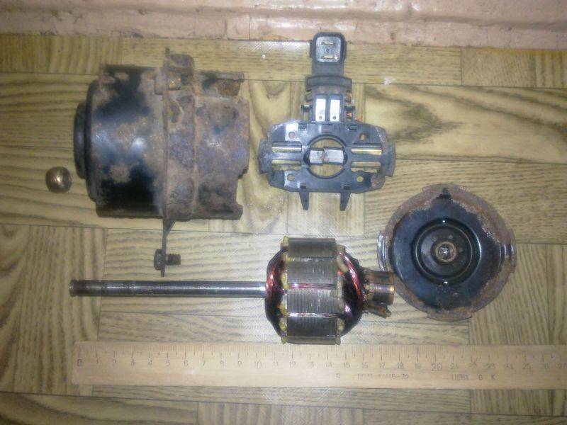

alexey2011 Опубликовано 21 августа, 2011 Жалоба Поделиться Опубликовано 21 августа, 2011 ... фото "останков" есть?Желательно - с линейкой для масштаба.На фото виден отломаный кусочек вот именно это и не лечиться со слов мастера. Ссылка на комментарий Поделиться на другие сайты Поделиться
Troll Опубликовано 22 августа, 2011 Жалоба Поделиться Опубликовано 22 августа, 2011 На фото виден отломаный кусочек вот именно это и не лечится со слов мастера.... мастер прав - развалившийся коллектор не лечится.Но:1. если мастер - "барахольщик" типа меня - может найти подходящий б/у коллектор2. если у мастера работают не только руки, но и голова - в мастерской по ремонту электроинструмента он может выдурить коллектор, скажем, с числом ламелей в 2 раза большим, чем надо ...З.Ы. Обмотку в обоих случаях приидётся перематывать ... Ссылка на комментарий Поделиться на другие сайты Поделиться
