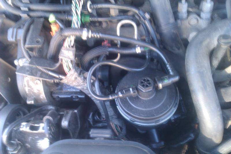

w1nsent Опубликовано 4 мая, 2013 Жалоба Поделиться Опубликовано 4 мая, 2013 (изменено) Дабы не оставлять тему без логического своего завершения сообщаю. Побывав на приеме еще у двух пыже-докторов диагностов было выявлено еще немало "косяков". Самым прикольным из них, наверное было не правильное соединение патрубков топливной системы ОТ и К топливному фильтру) там вообще все от балды стояло. Благо знающий человек увидел несоответствие в подсоединении патрубков. НО... было проверено все что можно проверить с помощью копм. диагностики но проблема с плавающими оборотами так и не была локализована. В силу этих вот обстоятельств, я больше ничего с ласточкой делать не стану. Плавают эти обороты, хрен на них. На работу мотора в движении не влияет и то хорошо. А вот если встанет машина вот тогда и буду смотреть... Сил моих больше нет... Всем кто принимал участие, за советы и помощь огромное спасибо. С уважением, Я . =) Тему можно закрывать. =))П.С. На фото верхний правый патрубок (от фильтра к ТНВД) был подсоединен туда, где сейчас обратка. Изменено 4 мая, 2013 пользователем w1nsent Ссылка на комментарий Поделиться на другие сайты Поделиться
