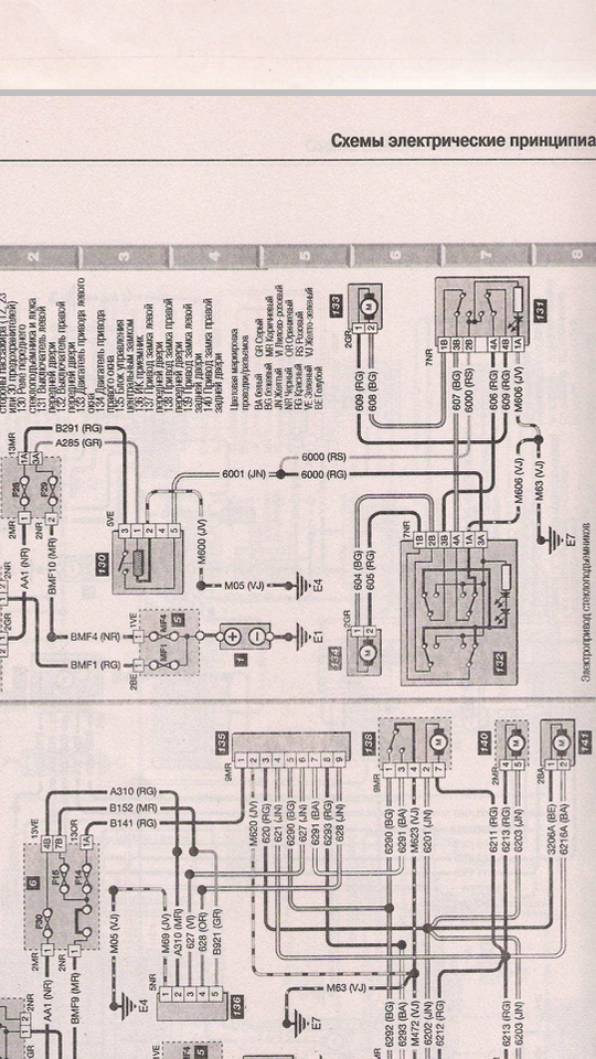

yakim666 Опубликовано 11 апреля, 2015 Жалоба Поделиться Опубликовано 11 апреля, 2015 Мужики, помогите пожалуйста. Лето на подходе, а окна не открываются. Из-за того что отсоединил жгут на водительскую дверь, так как из-за него центральный замок щелкал сам по себе. Может кто скинет схему какие провода идут на открывание стекол. Ссылка на комментарий Поделиться на другие сайты Поделиться
all87 Опубликовано 11 апреля, 2015 Жалоба Поделиться Опубликовано 11 апреля, 2015 (изменено) сколько контактов на папе с мамой? но смотри белые 606 и 607, 6000(главный+) и желто-зеленый(минус). а лучше пересмотри все ли целые провода на изгибе. сегодня окурат поял себе проводку(у пассажира заработал стеклоподьемник, у меня нет).... и цз тоже щелкал(был обрыв) ща все в норме. скрин с мобилы, что есть... Изменено 11 апреля, 2015 пользователем all87 Ссылка на комментарий Поделиться на другие сайты Поделиться
Sewjer Опубликовано 12 апреля, 2015 Жалоба Поделиться Опубликовано 12 апреля, 2015 Так как бы уже всё отве тили в прошлой теме, что ещё можно добавить? Нужно разбирать и перепаивать весь жгут. Ссылка на комментарий Поделиться на другие сайты Поделиться
yakim666 Опубликовано 12 апреля, 2015 Жалоба Поделиться Опубликовано 12 апреля, 2015 я если честно хочу вообще сделать на прямую (папы, мамы), чтоб эти все соединения были в самой двери. так как пайка эта долго не продержится. мне нужна понятная схема потому что я в этом дуб дубом. на сто нет желания ехать. у меня в городе (Пинск) 100 у.е за эту работу просят. Ссылка на комментарий Поделиться на другие сайты Поделиться

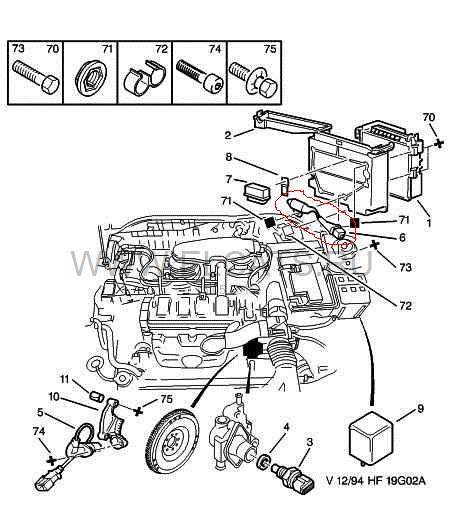

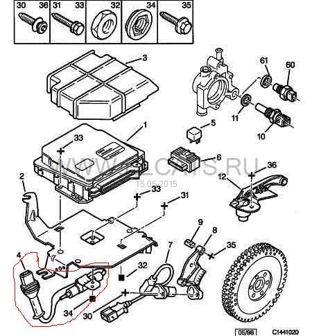

Pavel-san Опубликовано 15 мая, 2015 Жалоба Поделиться Опубликовано 15 мая, 2015 (изменено) Пежо 306, 1,4, 1993 год Под капотом, прикрученный к крышке ЭБУ сзади (со стороны салона) есть резистор на 10 Вт (см. фото). Отломался провод от него прям у самого основания, так что нормально уже не подпаяться. Сегодня нужно ехать и нашёл временный выход - металлический стержень резистора (с которого торчит обломанный провод) обмотал проводком и это всё запаял. Конструкция шаткая, но, надеюсь, выдержит 250 км езды. На ел. схеме не могу его найти и понять за что он отвечает. И на сколько всё плохо (думаю, что он связан с ЭБУ). Если от него при езде вдруг отойдет контакт - ЭБУ может "умереть"? Можно ли найти ему альтернативу с другого авто? (цена этого на экзисте 65 долл. - дороговато) В магазине радиодеталей резистор на 10 Вт и 3 Ом "копейки" стоит)) Изменено 15 мая, 2015 пользователем Pavel-san Ссылка на комментарий Поделиться на другие сайты Поделиться
Pavel-san Опубликовано 15 мая, 2015 Жалоба Поделиться Опубликовано 15 мая, 2015 (изменено) Получается, это дополнительный (баластный) резистор на форсунку. Только, как влияет его отсутствие на работу форсунки, не понял... одни пишут: "для защиты выходных цепей ЭБУ от коротыша", вторые - "роль помехоподавления в цепи форсунки"... или "убирает обратный импульс от форсунки величиной 50вольт... тем самым не наводяться помехи на цепи Мозгов..." Но более склоняюсь к этому: "О внутреннем омическом сопротивлении форсунки следует сказать отдельно. Если катушка соленоида намотана медным проводом, то получить величину более 2...3 Ом невозможно (накладывается требование минимизации индуктивности Ls катушки). В таком случае для ограничения величины рабочего тока форсунки последовательно с катушкой соленоида включают дополнительный резистор. Применяют также обмоточный провод с высоким удельным сопротивлением (для катушки соленоида), что исключает необходимость установки дополнительных резисторов. Но в любом случае общий средний ток управления сразу всеми форсунками (или группой форсунок) впрыска на двигателе не должен превышать значения 3...5 А." Изменено 15 мая, 2015 пользователем Pavel-san Ссылка на комментарий Поделиться на другие сайты Поделиться
МИХАИЛ Опубликовано 15 мая, 2015 Жалоба Поделиться Опубликовано 15 мая, 2015 стоит в цепи последовательно. если он не исправен не работает форсунка . действительно его номинал в районе 2-3 ом если нашли подходящий по мощностито меняйте. выводы лучше опресовать. так как из-за нагрева пайка быстрее всего отвалится Ссылка на комментарий Поделиться на другие сайты Поделиться
