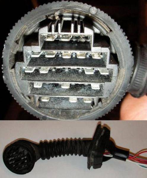

GAM Опубликовано 9 августа, 2011 Жалоба Поделиться Опубликовано 9 августа, 2011 306, 1998, Брик.Помогите найти жгут водительской двери на 17 контактов. Облазил много где... но увы... или контактов меньше или не так расположены... Может завалялся у кого? Или знаете где копать? ))) Ссылка на комментарий Поделиться на другие сайты Поделиться
rash4447 Опубликовано 10 августа, 2011 Жалоба Поделиться Опубликовано 10 августа, 2011 а что случилось-то? Ссылка на комментарий Поделиться на другие сайты Поделиться
GAM Опубликовано 10 августа, 2011 Жалоба Поделиться Опубликовано 10 августа, 2011 (изменено) Перестали работать кнопки стеклоподъёмников передних дверей водительской двери (регулировка зеркал в порядке), обратился на СТО, а электрик говорит, что не может реанимировать, т.к. контакты на головке жгута окислились и проржавели... Нужна другая головка жгута на 17 контактов... А что от 806 тоже подходят к 306? Изменено 10 августа, 2011 пользователем GAM Ссылка на комментарий Поделиться на другие сайты Поделиться
Professor Опубликовано 11 августа, 2011 Жалоба Поделиться Опубликовано 11 августа, 2011 (изменено) Такой жгут можно найти только на разборке по следующим причинам:- жгуты с разъемами такой формы и с таким количеством контактов ставятся только в двери;- такое расположение и количество контактов будет только у авто твоей комплектации;- отремонтировать имеющийся разъем не получится, так как он намертво залит компаундом.Я с подобным столкнулся, когда искал жгуты задних дверей на 406-й. Разъемы у меня были тоже 17-и контактные, но расположение контактов другое. Сразу думал разобрать разъем и заменить контакты, но разъемы залитые и разобрать его - это выше человеческих сил, так как компаунд залит в таких труднодоступных местах, что извлечь его не представляется возможным.В конечном итоге по объявкам нашел битую авто необходимой комплектации и купил жгуты в сборе.Если совсем уж не найдешь, то купи на жданах на разборке разъемы от BSI и от передних дверей 406-й (они нормально друг к другу подходят, проверено при переделке авто одноклубника), и замени штатный разъем полностью на новый. А корпус штатного разъема используй для обеспечения водонепроницаемого соединения. Если данную операцию провести аккуратно и закрепить новый разъем на корпусе авто, то и колхозом считаться не будет. Изменено 11 августа, 2011 пользователем Professor Ссылка на комментарий Поделиться на другие сайты Поделиться
Medved-by Опубликовано 11 августа, 2011 Жалоба Поделиться Опубликовано 11 августа, 2011 (изменено) В 10.08.2011 в 20:57, 'GAM' сказал: Перестали работать кнопки стеклоподъёмников передних дверей водительской двери (регулировка зеркал в порядке), обратился на СТО, а электрик говорит, что не может реанимировать, т.к. контакты на головке жгута окислились и проржавели... Нужна другая головка жгута на 17 контактов... А что от 806 тоже подходят к 306? Судя по фото с контактами все нормально, ну окислились немножко, почистить, помыть спиртом. Проверь сам жгут. Обычно обламываются провода на входе в головку, у меня так было. С помощью ножа и какой то матери, выковыривал стараясь не повредить по одному проводку до состояния что бы можно было напаять- удлинить обломанные провода, ну а дальше дело техники. Изменено 16 августа, 2011 пользователем Mыsh Ссылка на комментарий Поделиться на другие сайты Поделиться
Peter.blr Опубликовано 12 августа, 2011 Жалоба Поделиться Опубликовано 12 августа, 2011 (изменено) Не так давно обошелся без замены жгута... Правда, пришлось применить пару нецензурных выражений, напаивая паяльником в двери провода, но получилось. Стеклоподъемники заработали. Короче, ленивый электрик тебе попался, или ты его не заинтересовал. А почему сам не хочешь попробовать? Вроде ничего сложного в обращении с паяльником нет. Только огнетушитель поближе поставить... Изменено 16 августа, 2011 пользователем Mыsh Ссылка на комментарий Поделиться на другие сайты Поделиться
