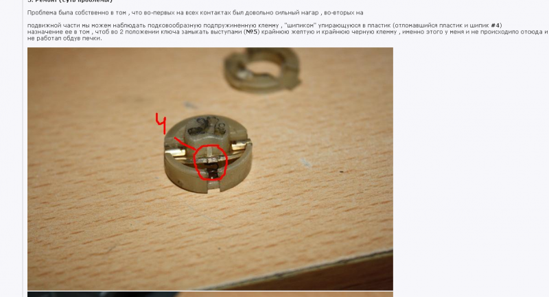

denismetel Опубликовано 31 января, 2013 Жалоба Поделиться Опубликовано 31 января, 2013 у меня контактная на три фишки. Разобрал, почистил 3 клемы, те что сверху. Собрал, напряжение на предохранителе 13,5 во втором положении ключа, на заведенную - 14,2. Вентилятор не работает. Если на предохранителе есть напряжение, то дело не в контактнной. Ведь на предохранитель напряжение приходит после замка зажигания по одиночному красному проводу? Ссылка на комментарий Поделиться на другие сайты Поделиться

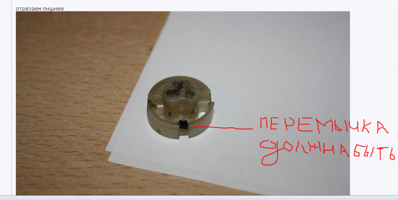

230582 Опубликовано 4 февраля, 2013 Жалоба Поделиться Опубликовано 4 февраля, 2013 у меня контактная на три фишки. Разобрал, почистил 3 клемы, те что сверху. Собрал, напряжение на предохранителе 13,5 во втором положении ключа, на заведенную - 14,2. Вентилятор не работает. Если на предохранителе есть напряжение, то дело не в контактнной. Ведь на предохранитель напряжение приходит после замка зажигания по одиночному красному проводу?Перемычка-стопор которая на фото ниже целая была ?http://forum.aves-peugeot.ru/viewtopic.php?t=29556 Ссылка на комментарий Поделиться на другие сайты Поделиться
denismetel Опубликовано 4 февраля, 2013 Жалоба Поделиться Опубликовано 4 февраля, 2013 (изменено) Перемычка по-моему была, но на 100% не уверен, т.к. контактную полностью не снимал, а почистил нагар прямо в машине вечером с переноской (сделал вывод, что этого будет достаточно). После чистки контактной, снял вентилятор. Во втором положении ключа напряжение 13,2 , в третьем - 14,2В. Контролька горит в обоих случаях, значит под нагрузкой напряжение тоже есть и соответственно с контактной все нормально. -Далее подключаю вентилятор напрямую к АКБ не крутит.-Чищу контактные пластины (те, что со щетками контактируют), вращаю вал электродвигателя вручную, подсоединяю к АКБ - работает.-С помощью двух проводов соединяю вентилятор и его фишку (с красным и чёрным проводом). Во втором положении ключа не крутится, НО 'ткнув' контрольку на контактные пластины - лицезрею её свечение =). Завожу двигатель - вентилятор крутится как молодой.Фильтр салона был достаточно забит.Мои доводы:- Т.к. вентилятор регулярно попискивает во время работы, то существует необходимость смазать вал якоря.- Вследствие того, что вал вращается не идеально и фильтр забит, вентилятор отопителя работает внатяг - отсюда образуется небольшой нагар на контактных пластинах, после чего вентилятор перестаёт работать и соответственно из-за вышеперечисленного напряжения во втором положении ключа равное 13,2В не достаточно для того, что бы вентилятор начал вращаться.- Изменено 4 февраля, 2013 пользователем denismetel Ссылка на комментарий Поделиться на другие сайты Поделиться
