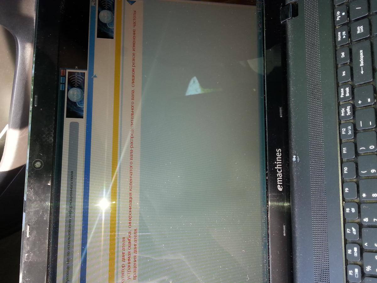

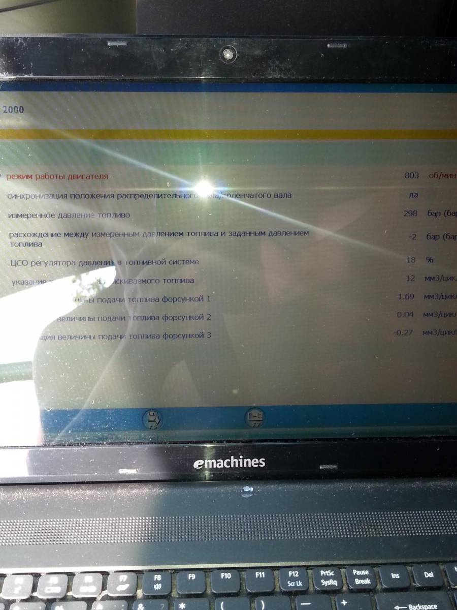

Андрей 11 Опубликовано 24 мая, 2014 Жалоба Поделиться Опубликовано 24 мая, 2014 (изменено) Всем привет. у меня такая же беда. перескочил ремень . сломало рокера 4 штуки. надорвался ремень. все заменил. натянул ремень на стопорах. собрал все и перед пуском мотора вытянул ста пора. машинка поехала. вроде все нормально. но когда доешь нагрузку мотору. то есть разгоняюсь на 3 передачи до 90 идет отсечка. то есть торможение мотором происходит. перестает работать круиз. комп выдает ошибку . резкое изменение частоты вращения валов. короче нет синхронизации. менял два раза ремень. датчик распредвала. и ничего не помогает. все происходит на активной езде. помогите плиз. уже и не знаю что делать. у меня 307 sw 2.0 HDI 107 лошадей остаеться поменять только датчик коленвалаю . хотя говорят что без него не заводиться машина Изменено 24 мая, 2014 пользователем Андрей 11 Ссылка на комментарий Поделиться на другие сайты Поделиться
serega-by Опубликовано 24 мая, 2014 Жалоба Поделиться Опубликовано 24 мая, 2014 Проверить и перепроверить метки... Ссылка на комментарий Поделиться на другие сайты Поделиться
Модератор Daiver Опубликовано 24 мая, 2014 Модератор Жалоба Поделиться Опубликовано 24 мая, 2014 Ага, и датчик распредвала выставить нормально. Ссылка на комментарий Поделиться на другие сайты Поделиться
Андрей 11 Опубликовано 24 мая, 2014 Жалоба Поделиться Опубликовано 24 мая, 2014 Проверить и перепроверить метки... Я же написал. что стопорил распредвал с колен валом .потом натягивал. а после того как зажал шкив на маховике убирал ста пора убирал.. машина едит быстро расход при активной езде 7 литров по городу. мотора не слышно почти. тут все нормально. где то что то по электрике. Ага, и датчик распредвала выставить нормально. Объясни мне как правильно выставить его. я читал что его как то выставляют. но не нашел как. Ссылка на комментарий Поделиться на другие сайты Поделиться
serega-by Опубликовано 25 мая, 2014 Жалоба Поделиться Опубликовано 25 мая, 2014 Я же написал. что стопорил распредвал с колен валом .потом натягивал. а после того как зажал шкив на маховике убирал ста пора убирал.. машина едит быстро расход при активной езде 7 литров по городу. мотора не слышно почти. тут все нормально. где то что то по электрике. Проверить и перепроверить метки... Знакомому на СТО меняли "ГРМ" (406 2.0 HDI 90 л.с). После замены, двигатель больше 2500 об/мин не набирал (заметил тока через несколько дней, када пришлось выехать на трассу). "Чек" не горел. Поехал назад на СТО предъявил претензии... Тамашние спецы в груди себя били и утверждали что ремень натягивали на "стопорах-фиксаторах" и ошибиться не могли. Но в итоге всё же оказалось что ошиблись на зуб... Ссылка на комментарий Поделиться на другие сайты Поделиться
Андрей 11 Опубликовано 25 мая, 2014 Жалоба Поделиться Опубликовано 25 мая, 2014 Я же написал. что стопорил распредвал с колен валом .потом натягивал. а после того как зажал шкив на маховике убирал ста пора убирал.. машина едит быстро расход при активной езде 7 литров по городу. мотора не слышно почти. тут все нормально. где то что то по электрике. Проверить и перепроверить метки... Знакомому на СТО меняли "ГРМ" (406 2.0 HDI 90 л.с). После замены, двигатель больше 2500 об/мин не набирал (заметил тока через несколько дней, када пришлось выехать на трассу). "Чек" не горел. Поехал назад на СТО предъявил претензии... Тамашние спецы в груди себя били и утверждали что ремень натягивали на "стопорах-фиксаторах" и ошибиться не могли. Но в итоге всё же оказалось что ошиблись на зуб... Я в грм уже раз 10 лазил. перепроверял. второй ремень поменял. И для примера . у моего мастера с работы. он мой начальник. тоже пежо как у меня. я ему 2-е недели назад менял ремень и все нормально. тут не в механике дело. мне кажеться. Ссылка на комментарий Поделиться на другие сайты Поделиться
Модератор Daiver Опубликовано 25 мая, 2014 Модератор Жалоба Поделиться Опубликовано 25 мая, 2014 Я же написал. что стопорил распредвал с колен валом .потом натягивал. а после того как зажал шкив на маховике убирал ста пора убирал.. машина едит быстро расход при активной езде 7 литров по городу. мотора не слышно почти. тут все нормально. где то что то по электрике. Проверить и перепроверить метки... Знакомому на СТО меняли "ГРМ" (406 2.0 HDI 90 л.с). После замены, двигатель больше 2500 об/мин не набирал (заметил тока через несколько дней, када пришлось выехать на трассу). "Чек" не горел. Поехал назад на СТО предъявил претензии... Тамашние спецы в груди себя били и утверждали что ремень натягивали на "стопорах-фиксаторах" и ошибиться не могли. Но в итоге всё же оказалось что ошиблись на зуб... Я в грм уже раз 10 лазил. Это отнюдь не показатель. Ссылка на комментарий Поделиться на другие сайты Поделиться
