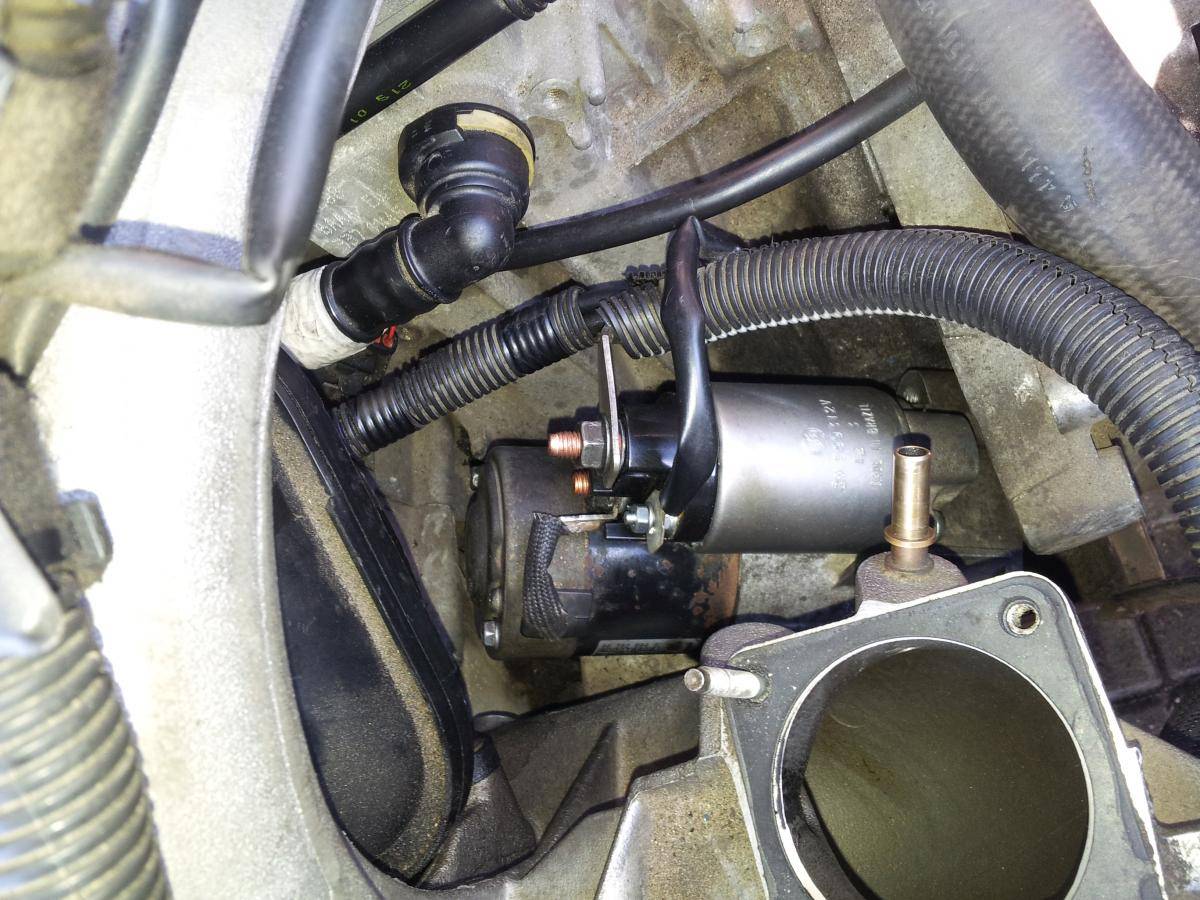

Toretto Опубликовано 2 июня, 2016 Жалоба Поделиться Опубликовано 2 июня, 2016 Кто снимал стартер на 2.2 бенз? Добавлю фото. Ссылка на комментарий Поделиться на другие сайты Поделиться

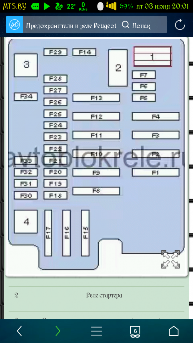

Гость alexei2010 Опубликовано 3 июня, 2016 Жалоба Поделиться Опубликовано 3 июня, 2016 Скриншот говорит обратное! Ссылка на комментарий Поделиться на другие сайты Поделиться
патроль Опубликовано 3 июня, 2016 Жалоба Поделиться Опубликовано 3 июня, 2016 Скриншот говорит обратное! А в схеме которую смотрел я, его нет. Но это не столь и важно. Каждую машину (владельцу) нужно комплектовать схемами которые ей соответствуют. Первые годы и я натыкался на сплошные нестыковки, схем и описаний. К тому же Вы не дали никакой информации о машине, может я не заметил. Ссылка на комментарий Поделиться на другие сайты Поделиться

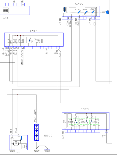

патроль Опубликовано 3 июня, 2016 Жалоба Поделиться Опубликовано 3 июня, 2016 Вот смотрите; кусок схемы со стартером и Ваш ВМ34. Если у Вас не так, значит не та комплектация. Ссылка на комментарий Поделиться на другие сайты Поделиться
Димыч. Опубликовано 3 июня, 2016 Жалоба Поделиться Опубликовано 3 июня, 2016 Правильно, от плюса, через блок предохранителей идёт на ключ. С ключа прямо на втягивающее. Прозвонить на контактной группе ключа для начала. Ссылка на комментарий Поделиться на другие сайты Поделиться
Гость alexei2010 Опубликовано 3 июня, 2016 Жалоба Поделиться Опубликовано 3 июня, 2016 Скриншот говорит обратное! К тому же Вы не дали никакой информации о машине, может я не заметил.Информацию о авто и проблеме я озвучил в посте 295 этой темы! Про реле вопрос был задан потому что оно присутствует в схемах, да и к тому же не раз упоминалось в самой теме! Но у себя в авто я его не нашёл! Поэтому и спросил про него! Ссылка на комментарий Поделиться на другие сайты Поделиться

патроль Опубликовано 3 января, 2017 Жалоба Поделиться Опубликовано 3 января, 2017 Возможно потому что провод управления где-то закорочен на массу. Для проверки найди его в замке и откинь на ближайшем разъеме. Или звони тестером относительно массы (омметр), без включения стартера и с включением. Клемму с аккумулятора при этом сними. Если есть промежуточное реле, звони от него к замку. Ссылка на комментарий Поделиться на другие сайты Поделиться

fater Опубликовано 4 января, 2017 Жалоба Поделиться Опубликовано 4 января, 2017 19 часов назад, fater сказал: провод на массе.....,ноя думал он переключается после сигнала....завтра разберу замок. Открутил от втягивающего провод.....не на массе он (через реле наверное звонилось) замок заменил...так же тухнут экраны и на проводе (отсоединённом) ноль....нарыл на просторах схему,на прямую с замка идёт,правда,что ли? Ссылка на комментарий Поделиться на другие сайты Поделиться
Модератор Citrin Опубликовано 4 января, 2017 Модератор Жалоба Поделиться Опубликовано 4 января, 2017 Если коробка не автомат-правда Ссылка на комментарий Поделиться на другие сайты Поделиться

патроль Опубликовано 5 января, 2017 Жалоба Поделиться Опубликовано 5 января, 2017 Я смотрю твою схему; реле блокировки запуска боюсь не при деле. Оно срабатывает сразу, при включении зажигания, при определенном положении селектора КПП. А команду (подачу напряжения на втягивающее реле ) стартеру дают непосредственно контакты замка зажигания. То есть цепи управления реле и стартера разные. Коротыш где-то или в проводах, или схеме ВМ34 или внутри самого реле (что мало вероятно, оно бы расплавилось). Короче смотри схему сам. На ней все видно, крайний левый провод внизу идет к стартеру. Всю не копировал из соображений удобства чтения. Ссылка на комментарий Поделиться на другие сайты Поделиться
