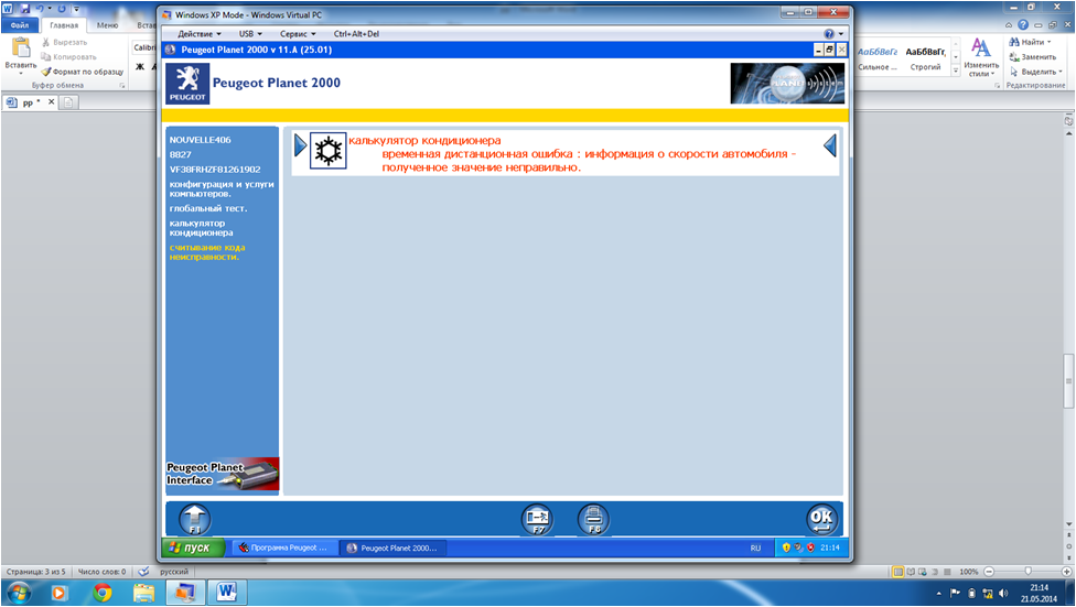

Подскажите по ошибка.
После стирания появляется вновь .
Калькулятор двигателя. устранимая ошибка, сигнал скорости автомобиля, максимальная скорость превышена (Р0500)
post-2364-0-30889600-1400750000_thumb.pn
и ещё это, или это следствие первой
post-2364-0-85207100-1400750353_thumb.pn
датчик скорости заменён, скорость показывает
Изменено пользователем rus406

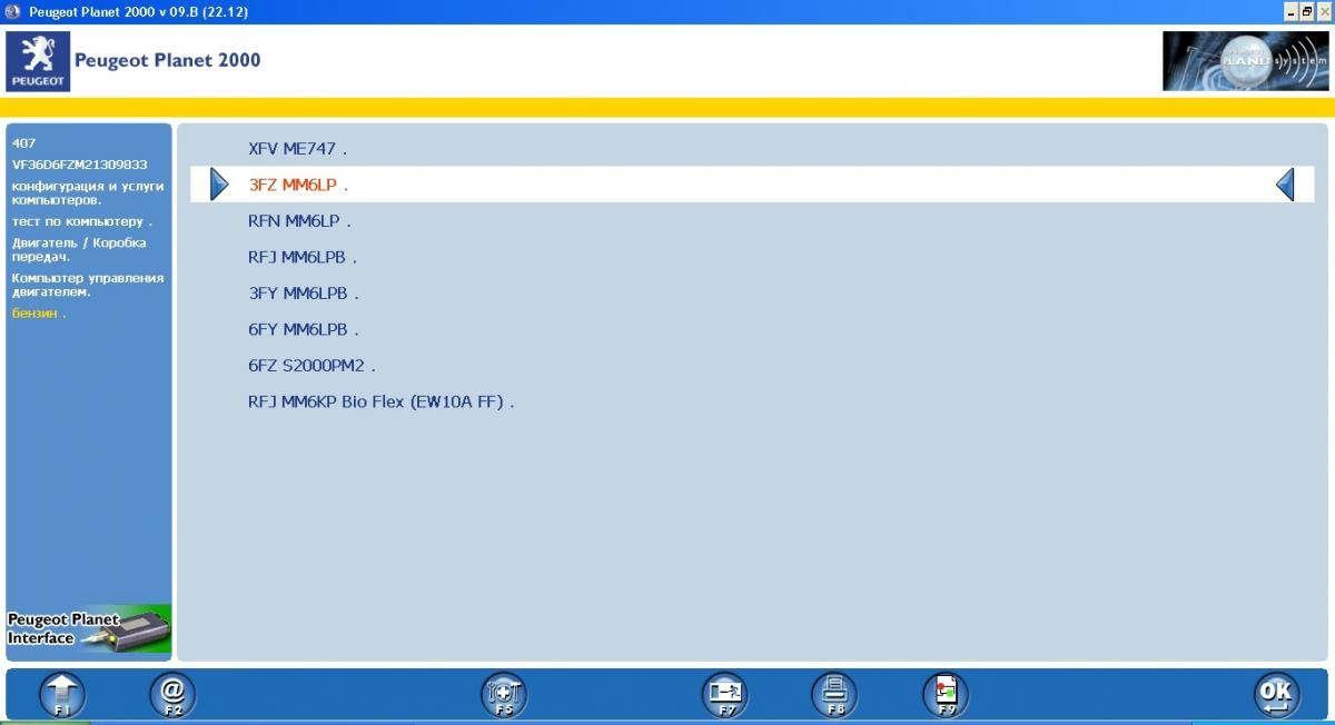

Ребят, только приобрёл Lexia и установил PP2000.
Столкнулся со следующей проблемой, о которой вроде уже писали, но меня интересует немного другое.
В общем при "Глобальном тесте" во время чтения калькулятора двигателя, выдаёт: "Реферанс PP2000 неузнан, компьютер находится в стадии определения реферанса". Писали, что можно зайти в ручную, не через глобальный тест. Что я и сделал. Но там предлагается после выбора бензина, модификации, представленные на прикреплённом рисунке:
post-34626-0-61280000-1401186050_thumb.j
Что мне выбрать?
Автомобиль: Peugeot 407 2007 г.в.
Двигатель: Бензин EW7J4
VIN: VF36D6FZM21309833
Ни на какие мысли не наводит?
Отлично! Спасибо. Извиняюсь за не внимательность. Не всматривался в VIN номер.
