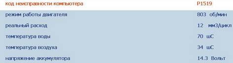

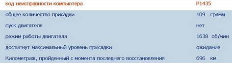

BRAT Опубликовано 21 апреля, 2014 Жалоба Поделиться Опубликовано 21 апреля, 2014 Скрины ошибок: Ссылка на комментарий Поделиться на другие сайты Поделиться
Foblas Опубликовано 21 апреля, 2014 Жалоба Поделиться Опубликовано 21 апреля, 2014 Ну в цифры посмотрели при разгоне? Воздух-турбина. Что там нарисовано? Тот же вопрос. Ссылка на комментарий Поделиться на другие сайты Поделиться
BRAT Опубликовано 21 апреля, 2014 Жалоба Поделиться Опубликовано 21 апреля, 2014 Иван, если можно, по-точнее, какие строчки-показатели смотреть? Ссылка на комментарий Поделиться на другие сайты Поделиться

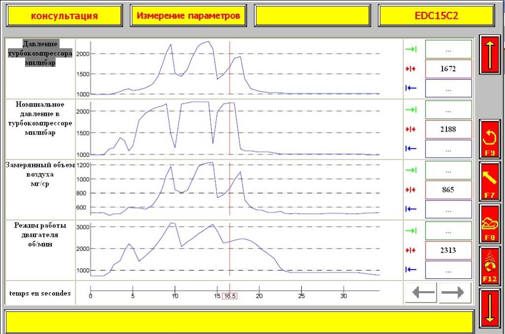

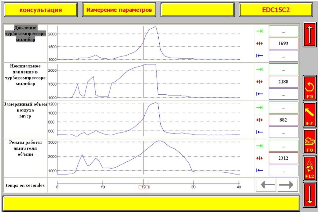

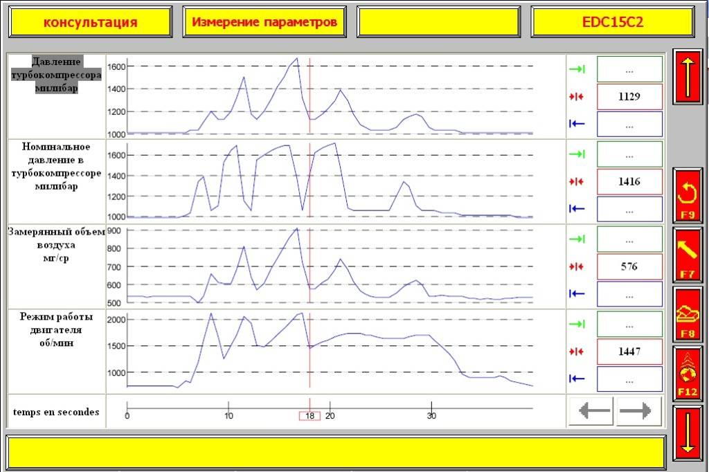

Joker. Опубликовано 2 мая, 2014 Жалоба Поделиться Опубликовано 2 мая, 2014 решил я проверить свою машину, 2.2 HDI (4HX) и наконецтаки разобраться с недодувом на низах. На прогретой машине цикловая подача 6-7, коррекция в районе 0,5, вроде все красиво, но вот скины: - спокойная езда - крутим до 2500 - до 3000 - последний скин, это на третьей передаче с 1100, педаль в пол и до 3х тыс. На всех скинах виден недодув в районе 400-500 милибар до 2х тыс. потом все нормально. Судя по этим графикам расходомер вродеж работает исправно, я правильно понимаю? Я так понимаю нужно смотреть в сторону диагностики форсунок? еще планирую в жару снять показания, а то с вкл. кондером машина иногда вообще нехочет ехать. Ссылка на комментарий Поделиться на другие сайты Поделиться
Cital Опубликовано 2 мая, 2014 Жалоба Поделиться Опубликовано 2 мая, 2014 (изменено) Просмотрел Ваши скрины, Дмитрий и , честно говоря, недодува, тем более на 0,4-0,5 бара, не увидел. Также следует заметить, что при таких недодувах или передувах обязательно выбивается соответствующая ошибка, загорается "чек" и имеется довольно обильный черный дым при недодуве. Вероятнее всего используете неправильную методику проверки и анализа данных. Диагностическим сканером, как и отверткой или любым другим инструментом, надо научиться умело пользоваться.Первое. Наддув проверяется в движении под нагрузкой при полном газе. Второе. Система наддува весьма инерционна, то есть ей надо дать несколько секунд, чтобы она вышла на свои параметры. А Вы анализируете мгновенные параметры без учета запаздывания реального давления от заданного, что не является дефектом. Третье. Показания сканера играют важную роль в диагностике, но их явно недостаточно для определения состояния двигателя или отдельной системы. Всегда надо видеть автомобиль. В этой ситуации, как минимум, надо смотреть на дымность и рукой ощутить, как раздуваются патрубки при увеличении оборотов. А вот если при включении кондиционера авто не хочет ехать, с этим надо разбираться. 2,2 HDI с его мощностью почти не реагирует на кондиционер. Изменено 2 мая, 2014 пользователем Cital Ссылка на комментарий Поделиться на другие сайты Поделиться
Joker. Опубликовано 2 мая, 2014 Жалоба Поделиться Опубликовано 2 мая, 2014 показания расходомера нормальные? все показания снимал под нагрузкой. на последнем скине что недодува невидно? это 3я передача и раскрутка с 1100 до 3000 тыс. и педаль в пол. Я изначально хочу разобраться это расходомер или форсунки. По дымности, егр и сажевого фильтра нету, все барахло полностью выкинул (трубки, теплообменники и дозаторы), при перегазовках дым есть . Патрубок от интеркулера на впуск нераздувается, т.е. если его сжать то при открытии свирл его немного раздувает, но несильно, а должно ведь так что рукой неудержать. Ссылка на комментарий Поделиться на другие сайты Поделиться

Cital Опубликовано 3 мая, 2014 Жалоба Поделиться Опубликовано 3 мая, 2014 на последнем скине что недодува невидно? это 3я передача и раскрутка с 1100 до 3000 тыс. и педаль в пол. Не видно. На 19 секунде есть разница между заданным и фактическим давлением. Но и обороты КВ в это время менее 2500 и продолжают нарастать. На 21-22 секундах обороты двигателя достигают максимума и в это время давление заданное и фактическое совпадают. Так что по компу все нормально. А вот что на самом деле - это надо смотреть автомобиль и анализировать все одновременно. Еще раз говорю, что подключение компьютера - это не диагностика. Это тоже самое что взять в руку отвертку. Что крутить и на сколько крутить, зависит не от отвертки, а от человека, который ее взял. Так и с недодувом. Есть он или нет решает не комп, а человек, который видит гораздо больше, чем комп. Одного компа мало. Основной признак недодува дымность и отсутствие тяги. С таким подходом можно в двигателя половину поменять исправного на новое. Ссылка на комментарий Поделиться на другие сайты Поделиться
