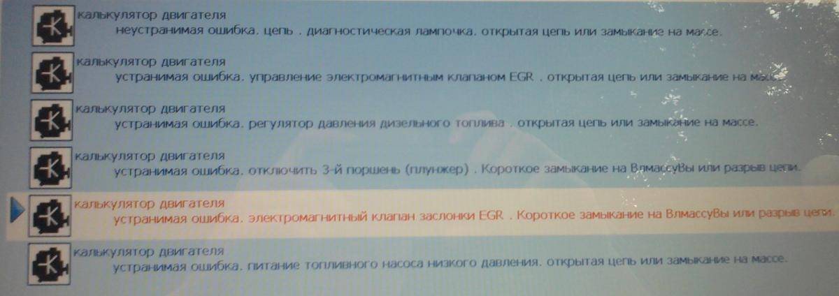

попался мне интересный экземпляр - пежо 206, 98 год, 2.0 HDI
в этой машине полазили кривые руки так, что теперь вопросов больше чем ответов.
Вобщем, при наборе скорости машина может заглохнуть и незаводится, как бы похоже на регулятор, помыли ультразвуком - непомогло, единственное непрожгли сетку зажигалкой. Но по показаниям работы датчиков у меня особых вопрос нет. Как машина заглохнет выскакивают ошибки по питанию датчиков, тестером проверял - пииание есть. Еще интересно - ошибки трутся и пофигу висит она как устранимая или неутсранимая. Иногда сотреш ошибки и машина заводится инода нет. Массу на коробке и кузове зачистил, там все ОК. Проводка на регулятор, датчик давления в рампе и на 3й плунжет была местами без изоляции, там все перемотал изолентой. Единственное на фишках распредвала и коленвала отломаны фиксаторы и в планах их поменять, теоритически я могу продположить что при разгоне теряется контакт на фишке коленвала и машина глохнет, тогда почему ошибка непрописывается? Еще в планах проверить насос в баке и поменять фильтр топливный, что еще можно попробовать сделать? А и вот еще, мозги моторника по словам друга меняли и поставили от 307 и видимо из-за этого висит неустранимая ошибка по связи с блоком бси, вот она не трется. Егр заглушен - сняты выкуумные трубки.

Для начала проверять всю подкапотную проводку визуально и мануально )) , глазками и ручками.
Распредвал и коленвал здесь совершенно не причем(датчики).
И регулятор трогать не надо.
Глохнет она из-за разрыва цепи по регулятору. Ищем косяк.
Учитывая расположение моторника на 206- - разъемы моторника проверяем тоже.
На Вашем скрине видно что, все ошибки одного характера, неисправность цепи. Может есть смысл имея схемы проследить не сходятся ли эти цепочки в одно место. На мысль наводит случай описанный на форуме, когда машина заглохла, нашли неисправный предохранитель и меняли его до тех пор пока не нашли короткое в фишке датчика скорости. На первый взгляд это разъем ЭБУ и жгут идущий к нему.
Это я начало поиска описал. А вообще тут может быть все что угодно, учитывая что моторник уже меняли, может и в нем быть косяк.
