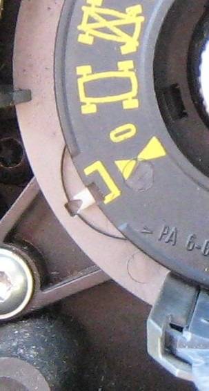

в любом случае, снять подушку, посмотреть на совпадение белой стрелки с меткой.
собрать как нужно, если не поможет, ехать на диагностику.
шлейф вроде не тягал сильно, да и сигнал то работает.. а можно подробнее о какой белой стрелке и метке речь идет?

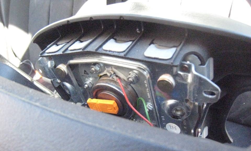

Купил шлейф 15$ снял подушку, сидит на Т27 2 винта

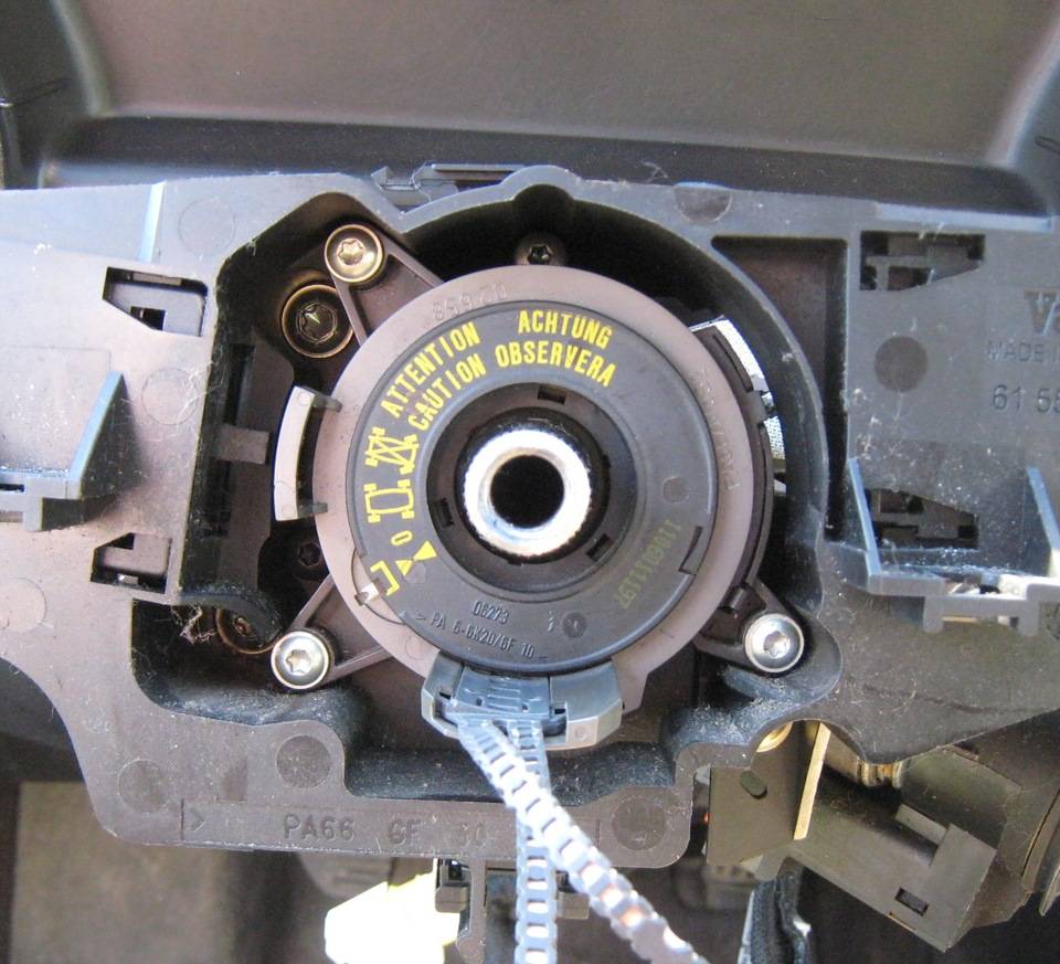

снял руль, сидит на Т50

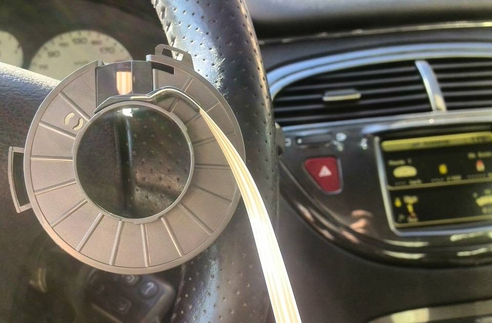

шлейф, ну вот собственно вот что он в разобранном виде представляет. шлейф на airbag и звуковой сигнал.
post-5623-0-07000700-1463037991_thumb.jp
Видим излом от перекручивания, короче на выброс.

Вставил новый, пришлось повозится чтобы выставить стрелочку ровно по центру, несколько раз проверив диапазон на 2,5 оборота в обе стороны до стопа, собрал.
