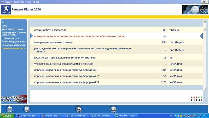

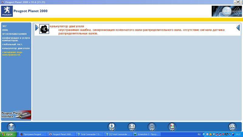

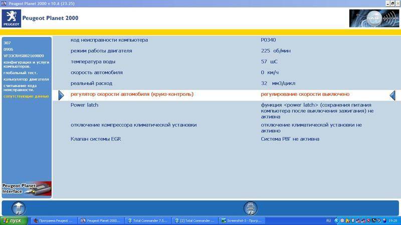

Здравствуйте! Появилась похожая проблема с датчиком положения распредвала. Имею Пежо 307 2.0 HDI RHS 110 л.с. 2001 г.в.. Проблема: перестал работать круиз-контроль. Диагностика выдает: Р0340. Синхронизация валов -есть. post-10890-0-68764900-1341184432_thumb.jpost-10890-0-57009700-1341184447_thumb.jpost-10890-0-67344000-1341184463_thumb.jЗаводится и ездит без проблем. После сбрасывания ошибки - появляется вновь при первом же запуске двигателя. Датчик ставил с такой же машины - результат тот же (может тоже не исправен, но на той машине ошибок таких вроде бы не было). Провода идущие к датчику исправны (какие на них должны быть показатели при включенном зажигании?). Как можно проверить исправность датчика (какое его сопротивление?)?Есть мнение, что перестало работать после того как порвался ремень генератора. Но это только догадки.

Выскакивала такая же ошибка на подобном двигателе при полностью исправном датчике распредвала. Почему выскакивала - не разбирался. У двигателя была нарушена механическая синхронизация валов, что привело к тому, что побило 4 ракера из 8. После замены ракеров и правильной установки ГРМ, машина завелась и уехала на том же датчике и ошибок ни каких не было. Проверь правильность установки ремня ГРМ, фиксируя штырями распредвал и коленвал.
Спасибо. В общем все так и получилось. Сдвиг шкива распредвала был на половину отверстия для фиксации. Что было исправлено регулированием самого шкива, без снятия и перестановки ремня (раскручиванием трех болтов на шкиве.). После правильной синхронизации распредвала и коленвала ошибка стала устранимой. После стирания ошибки и включении на РР2000 "регулирование скорости" круиз исправно заработал. Еще при снятии защитного кожуха ГРМ под шестерней коленвала нашел уютно лежал кусок порванного ремня генератора, сантиметров 10.
