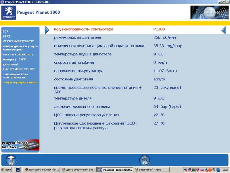

а кто его знает, есть или нету... ты же как партизан и какой двиг у тебя можно только догадаться.в подписи 607, в скрине из РР2000 307/RHY (а они бывают и без подкачки в баке)... так спрашивать это элементарное неуважение к участникам Изменено пользователем Евгеник
вообще-то тема называется "не заводится 307 2.0 HDI", форум по 307, никак не 607, скрин по 307, ну извините если уж этого мало.Насоса подкачки у меня нет оказывается.Снял регулятор, замочил в растворителе, поставил, завелась, правда может и не из-за этого, просто больше ничего не делал.Завтра посмотрю заведётся или нет.Может соляра убегает, хотя в трубках воздуха нет, полные соляркой.
На скрине с РР2000 четко видно, что RHY с Сименс. Безусловно, что в баке насоса нет. Так что на входе в ТНВД будет разрежение , а не давление. Измеряется вакуумметром.
